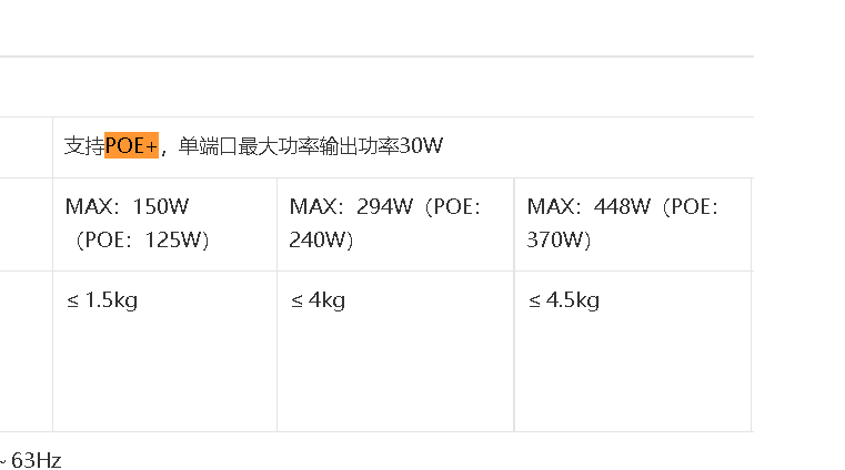

个人理解:
S5000PV5-EI 为例的话,其实简单来说就是POE最大供电,
比如24口POE ,官方参数POE总共370W
370W/24口=15.41W
S5024PV5-EI-PWR POE:240W
240W/24口=10W
或者一半AP(240W/16口=15W),一半接电脑。
正常吸顶AP功率 10-15W,部分室外或高端需要确认有30-60W的,AP、室外大监控 需要满供(370W++)。
摄像头,面板AP功率5-10W,普通监控、面板 可以半供(240W)。
