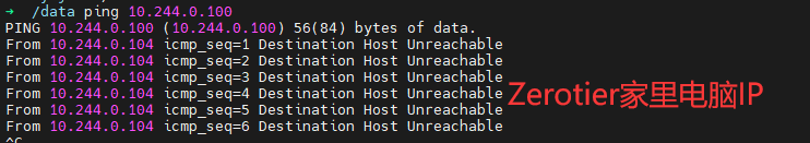

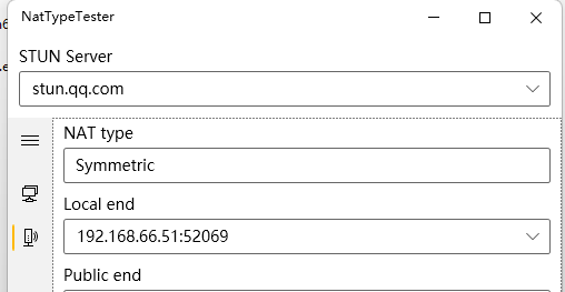

遇到问题如下:家里移动网络,nat类型为4 。 公司网络nat类型也为4,zerotier无法实现双方互联。

MSR路由拨号,路由器获取的IP和百度查到的ip相同
现在能上互联网吗? 能上的话跟这个没关系
回复耿秋鹏:
运营商中间有没有nat不好说。H3C改不了,得在openwrt改

之前公司用的openwrt路由器,zerotier正常,没测过nat类型。后续换了h3c路由器,zerotier就连不上了

设备改不了nat类型
zhiliao_sEUyB 发表时间:2022-08-05
回复zhiliao_sEUyB:
但是我h3c获取的ip是外网IP,那运营商那边应该就没有做nat吧,我们部门是h3c下又接了一个openwrt。那这个nat为4要么是h3c可以改,要么是openwrt可以改对吧
耿秋鹏 发表时间:2022-08-05
回复耿秋鹏:
