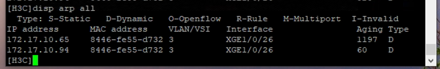

查看交换机的arp表出现不同的ip地址mac地址重复,这一般有什么原因造成?
跟踪一下,找到这俩mac所在的接口
1、等老化时间到期看看是否会消失
2、一般是手动配置静态地址导致的
