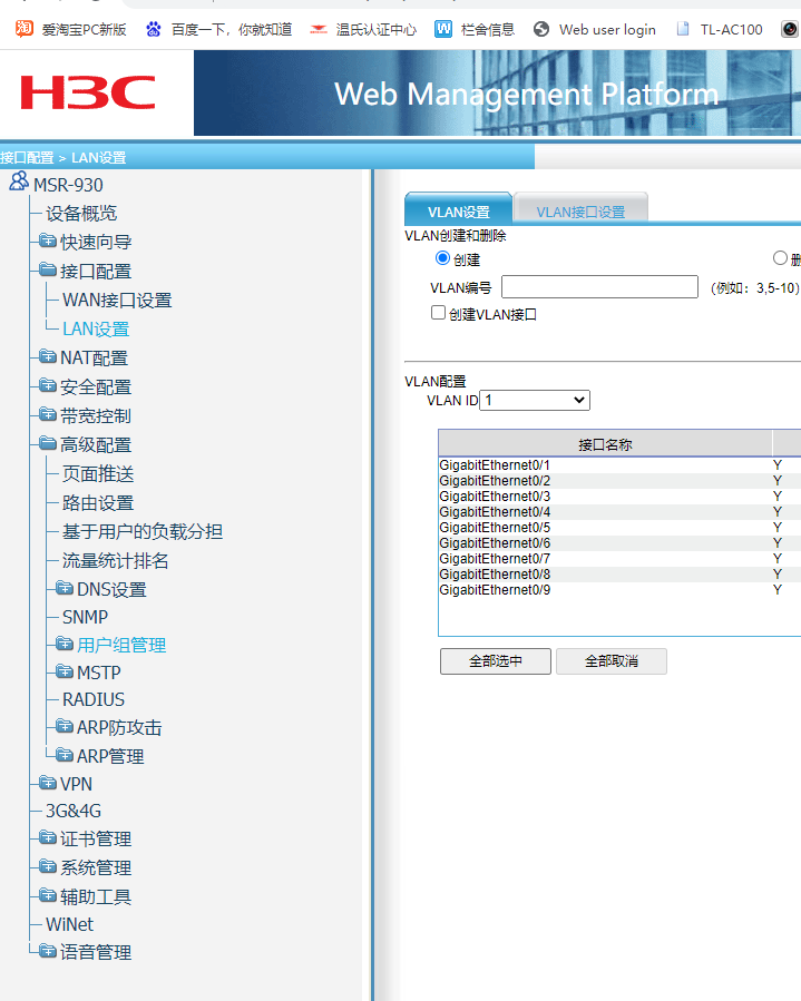

设备型号MSR26-00软件版本CMW520-R2516P15,固件版本5.40麻烦发给升级连接给我,谢谢
zhiliao_bgvvhU 发表时间:2022-08-05 更多>>
“高级配置 > DHCP设置”并没有这个东西
找一下DHCP相关的配置
zhiliao_sEUyB 发表时间:2022-08-05
如何没有的话,就到命令行配置,或者升级最新版本就有了
命令行,在DHCP pool下配置expired { day day [ hour hour [ minute minute [ second second ] ] ] | unlimited }
缺省情况下,IP地址租用有效期限为unlimited,即租约期限为无限长
