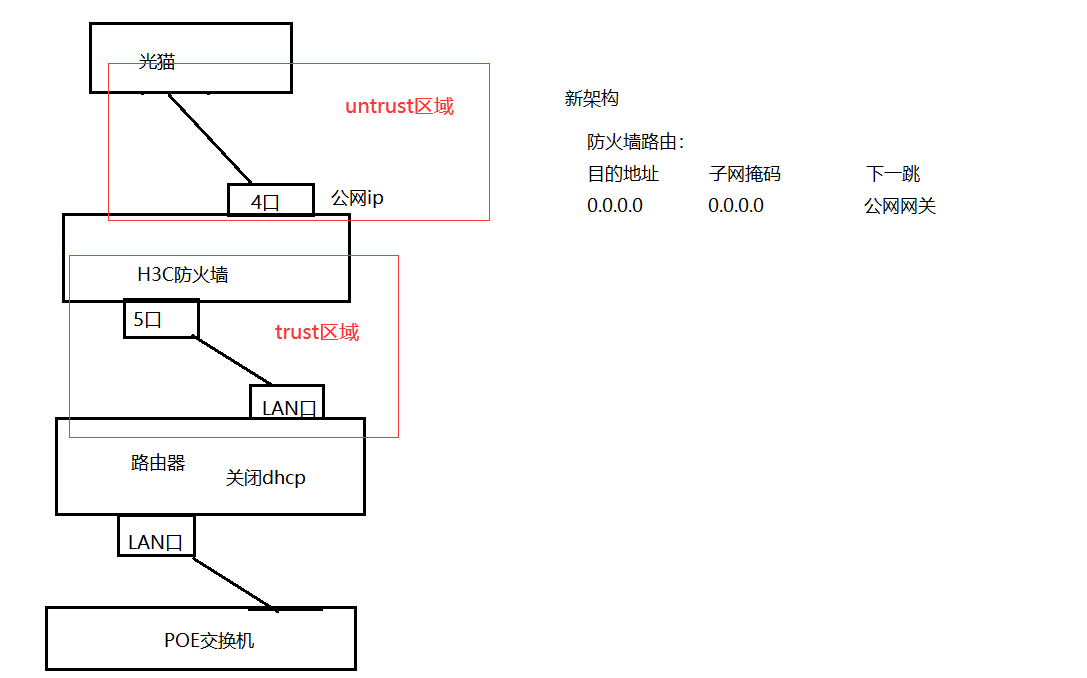

根据组网描述,我有以下几个问题:
我跟负责配置我们路由器的工程师沟通后,他说,想要在他们路由器前面放一个防火墙,需要将防火墙的端口连接在路由器的LNA口上,同时关闭路由器的dhcp功能。
1、当防火墙的5口连接到路由器的LAN口后,防火墙5口需要做什么配置?
2、当关闭了路由器的dhcp功能后,防火墙上是不是需要打开dhcp。同时配置dhcp地址池信息等?
3、公网信息我都是直接从路由器抄到防火墙的4口的,为什么ping不通公网网关地址,同时防火墙到路由之间也不通(ping的是办公网的网关)。

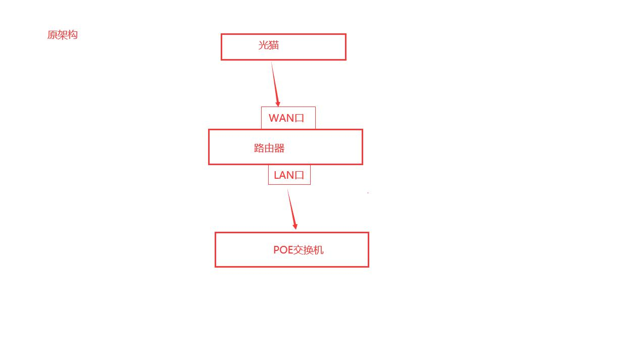

公司原架构
公网端口绑定在路由器的WAN口上,路由器开启dhcp功能,
公司新架构
公网ip绑定在防火墙的4口上(公网ip、网关、掩码都是从路由器的WAN口配置抄过来的),4口在untrust区域,5口在trust区域,两个域之间都是放行所有,

1.当防火墙的5口连接到路由器的LAN口后,防火墙5口需要做什么配置?(参考如下案例)
https://zhiliao.h3c.com/Theme/details/165517
需要在防火墙上开启dhcp服务,之前的案例中有dhcp的配置方法的
按照你新的组网来看,当中接着这台路由器有点多余,可以把路由器撤掉,交换机直接链接防火墙的5口
配置接口,接口加安全域,安全策略里放通相应流量。
是的,如果想用防火墙做dhcp服务器,就得在防火墙配置dhcp并开启。
用的到接口需要加安全域并且安全策略里放通相应流量。 如果不通建议先做一个any放通的策略。
2、对,路由器放通相应vlan。其实路由器可以撤掉了,没有存在的必要了。 3、安全策略里安全域也是any的么,如果是那就是网络配置有问题了,检查一下吧
zhiliao_sEUyB 发表时间:2022-08-05 更多>>
2、开启了dhcp后,poe交换机就能通过路由器,在访问到防火墙自动获取到ip了吗? 3、每个端口都放到不同的域了,同时策略都是any,但是还是不通
zhiliao_a4ekWK 发表时间:2022-08-05
1、如果不想折腾,防火墙直接穿在路由器下面就行了
应该是路由器的WAN口链接防火墙的LAN口
dhcp可以不动
应为防火墙默认拒绝所有

不行,后续这台防火墙还有做两地vpn通讯,所以只能把防火墙放到路由器前面
做两地VPN通信,也可以放在路由器下面的
叫我靓仔 发表时间:2022-08-05
其实再我看来,路由器直接下架就行了,还接在上面干嘛,徒增故障点
回复叫我靓仔:
这个说的有道理,我看看能不能直接不要路由器
肯定可以的,配置通过过去就行了,唯一多的就是防火墙要额外配置域间策略
解决了,谢谢
不客气

配置思路:
防火墙
1.wan口 IP、掩码依据原路由器配置;lan口ip地址配置
2.wan口加入UNtrust域、lan口加入trust域
3.域间策略
4.原路由器DHCP功能放在防火墙上,开启dhcp server服务、建立地址池
5.指向公网的缺省路由,指向私网的明细路由
路由器
1.重新规划连接防火墙的wan口IP地址
2.开启DHCP中继功能
