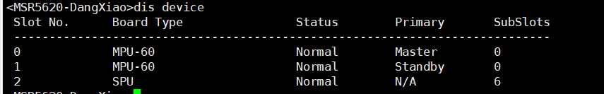

粉丝:17人 关注:1人
display device
段
粉丝:人 关注:人
dis device 查看主控的状态时主用还是备用
