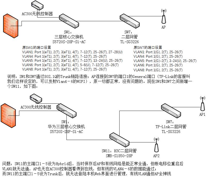

无论S1850的1-5主端口设为Hybrid还是Trunk,都无法令AC300控制器找到接在SW7的AP1和直接接在1-5任一主端口新增的AP2;
而且, 主端口设为Hybrid或Trunk,有线连接上网都正常,但无法在其它接在SW1的PC上远程连接SW11或其下一级的SW7的Web管理界面,也Ping不通,而原先是可以的。不知这个S1850还有什么设置技巧?

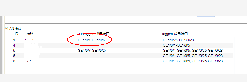

另外:1-5主端口无法VLAN1上打Tagged??

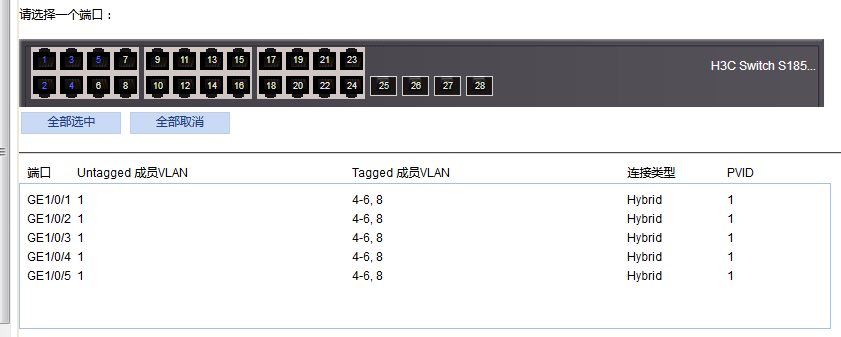

2. 主端口设为Hybrid

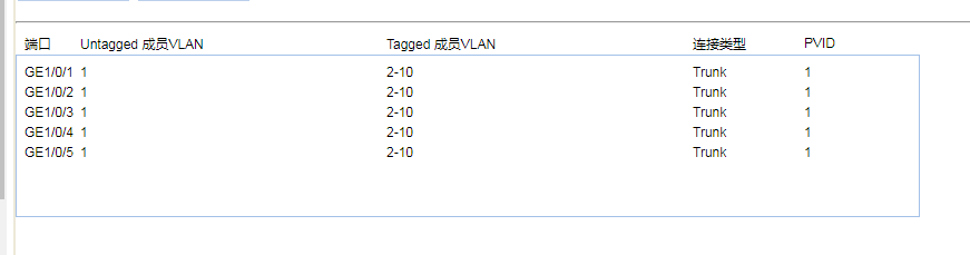

3. 主端口按2楼的意思,设为Trunk,(AP还是找不到。。。)
4. 其它图:

1850 接AP2 的口 设置应该和SW7接AP1的口配置相同吧
然后SW11 1850与SW7之间的链路trunk放通所有  SW7 连接 SW11的端口也是trunk放通所有。
SW11与SW1之间的链路也是trunk放通所有
这样可以吗……是这个逻辑吗……有点乱,你的图没有端口互联吧
