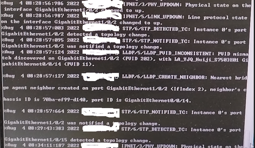

在接口出现了
stp_detected_tc,然后核心交换机中整个网络就全部掉线了,客户机PING网关也PING不通。
不知道啥原因,后来把接口的STP 给关闭,网络恢复正常

频繁的TC报文产生导致设备频繁的删除MAC地址表项和ARP表项,致使网络不通
极不建议关掉全网设备的STP功能,建议如下配置优化STP组网:
可以配置TC保护功能:
# 配置防TC-BPDU攻击保护。
[DeviceB] stp tc-protection
[DeviceB] stp tc-protection threshold 10
建议在核心交换机上配置根桥保护功能:
# 在指定端口上配置根保护。
<DeviceB> system-view
[DeviceB] interface range Ten-GigabitEthernet 1/0/1 to Ten-GigabitEthernet 1/0/2
[DeviceB-if-range] stp root-protection
[DeviceB-if-range] quit
接入交换机防止私接交换机:
# 配置STP BPDU保护,并将接入侧端口(以XGE1/0/3为例)设置为边缘端口。
<DeviceA> system-view
[DeviceA] stp bpdu-protection
[DeviceA] interface Ten-GigabitEthernet 1/0/3
[DeviceA-Ten-GigabitEthernet 1/0/3] stp edged-port
[DeviceA-Ten-GigabitEthernet 1/0/3] quit

看日志这个问题是从2口up以后开始出现的,可以关注下2口下面链接的设备是什么,这种故障需要在故障发生的时候看看stp状态才好判断的,display stp bri看一下接口的角色是不是根被抢占了
