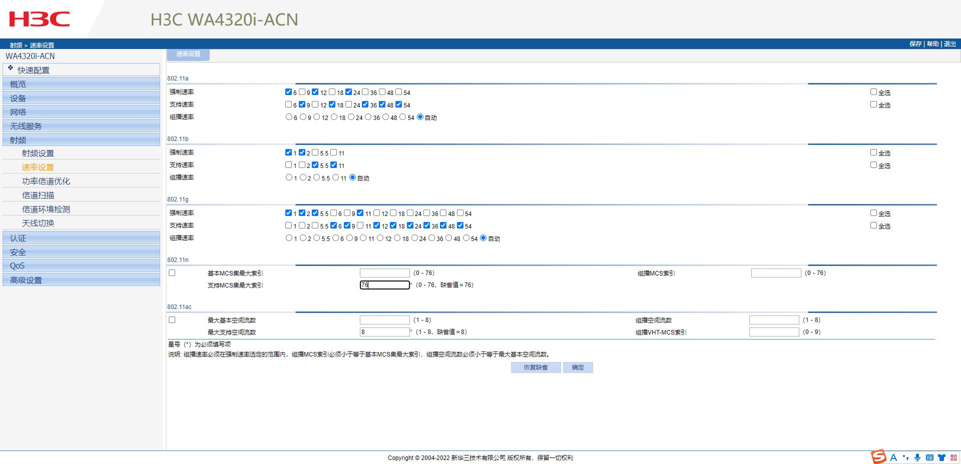

请问各位大神WA4320i-ACN这款AP无线速率该如何设置?
2022-08-05提问
  • 1收藏,2449浏览
请问各位大神WA4320i-ACN这款AP无线速率该如何设置?802.11ac有必要开启吗?

1 2 5.5 6 9 把这几个点掉就行了

WA4320i-ACN 这款AP不支持这个命令,提示 % Unrecognized command found at '^' position.
zhiliao_KbDRG9 发表时间:2022-08-05
叫我靓仔 发表时间:2022-08-05
