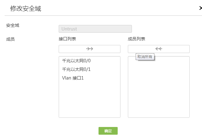

目前的设置如下
已经启用了上网行为管理,没有效果,请问这个该怎么设置才能起作用?

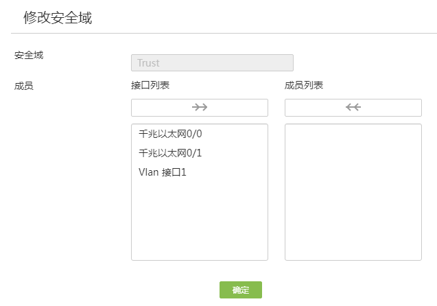

你的接口都没加入安全域
不客气
叫我靓仔 发表时间:2022-08-06 更多>>

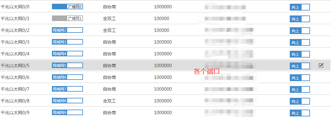

靓仔兄,早上加了VLAN1 千兆以太网口0/1结果断网了,是不是要加,千兆以太网口0/0?麻烦详细说下
zhiliao_PaWccb 发表时间:2022-08-06
0/1先加入untrust , VLAN接口地址和内连抠加入trust区域,然后配置trust到untrust的策略放通
谢谢,靓仔兄
不客气

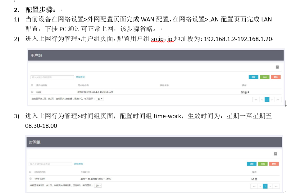

这是网址过滤。应用是一样的道理,而且过滤应用需要license授权的
网址控制典型配置举例
1.       组网需求:
禁止ip地址为192.168.1.2-192.168.1.20的内网用户,在周一到周五的8:30-18:00,不能访问百度、腾讯视频和126邮箱网址。

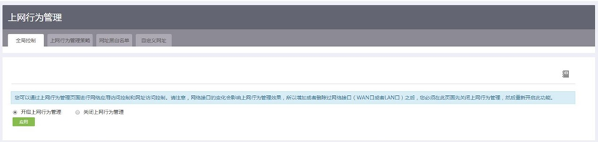

4)       进入上网行为管理>上网行为管理>全局控制页面,开启上网行为管理功能

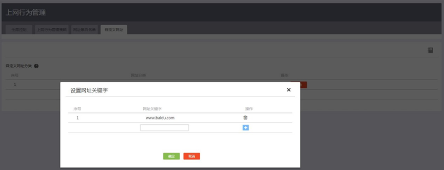

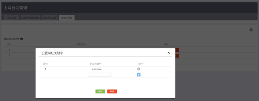

5)       进入上网行为管理>上网行为管理>自定义网址页面,将默认网址分类中的网址关键字配置为百度的网址www.baidu.com。另外,还可以新建网址分类,如视频,在视频分类下添加网址关键字:v.qq.com。注意配置网址关键字时,不要带http://或https://,这种方式配置的网址关键字是不生效的。

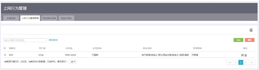

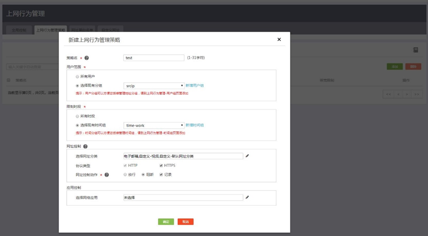

6)       进入上网行为管理>上网行为管理>上网行为管理策略页面,
添加策略test;
用户范围选择srcip;
限制时段time-work;
网址控制中网址分类选中电子邮箱,自定义-视频,自定义-默认网址分类,由于百度网址、腾讯视频网址和126邮箱网址都是https协议的,所以协议类型勾选上https,动作为阻断、记录;
这里边,上网行为管理策略页面,这个路由器没有,只有应用控制,网址过滤,网络安全(URL过滤)
zhiliao_PaWccb 发表时间:2022-08-06 更多>>
zhiliao_PaWccb 知了小白
按照上边的步骤,只有最后一个没弄,其他的都做好了,还是不能限制。
