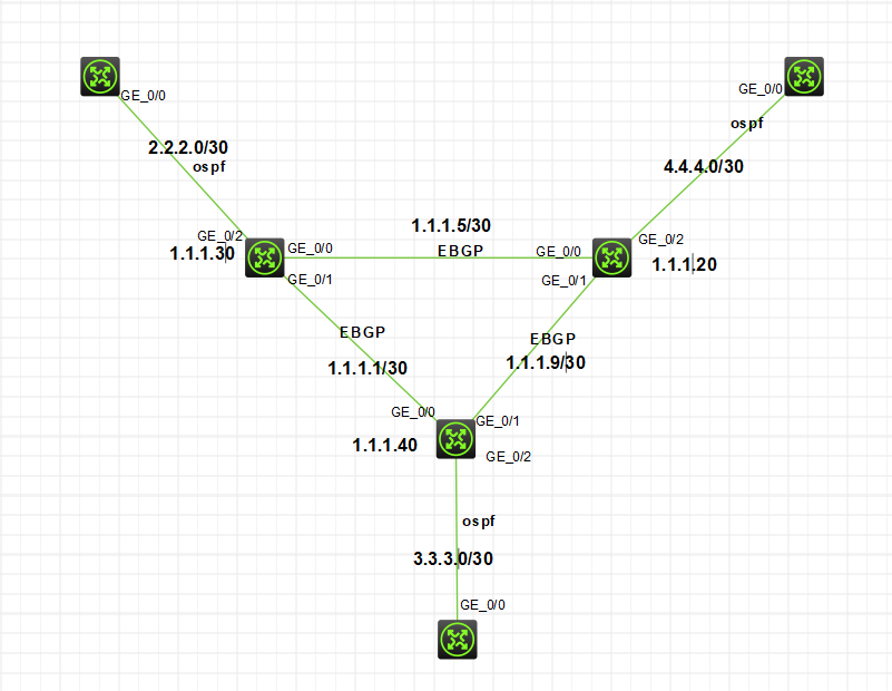

三个数据中心链路互为备份

ospf与bgp配置完成后做了双向引入 结果在3.3.3.0下面的设备上看不到上面两个节点的路由,其他两个也是

路由看不到的话一般都是配置问题,检查下bgp 实例里面的配置
1、中间的骨干链路自己建的?
2、如果不是,实际组我只需要考虑ce到客户端这部分的路由即可
3、如果只是模拟,可以参考
https://www.h3c.com/cn/d_201907/1212858_30005_0.htm#_Toc13579973
中间链路是自己建的

路由不可达的话检查下BGP邻居是否已经建立,相应的路由引入和发布是否已配置。
其次注意配置下EBGP的路由优先级,避免路由来回路径不一致。
