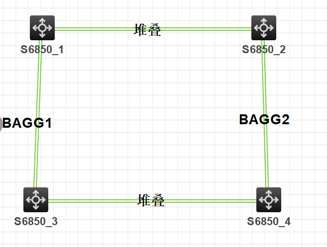

交换机关闭stp这么连有环路么
2022-08-06提问
  • 1收藏,2626浏览
如题。交换机关闭stp这么连有环路么
如题,交换机关闭stp这么连有环路么
粉丝:5人 关注:8人
放通的vlan不要一样就行,不要是trunk
Xcheng 九段
粉丝:141人 关注:3人
纯在物理环境,如果确实是二层网络切关闭了stp有环路的可能。
建议确认下组网细节吧,建议有条件考虑三层聚合方式规避。
或直接简单暴力4接口加入一个二层聚合组中。
