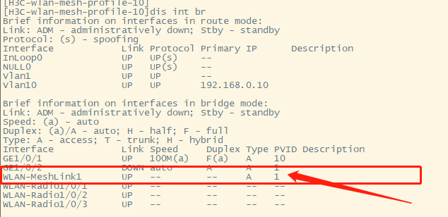

WA5530-LI-FAT  WLAN MSEH 自动产生WLAN-MeshLink1如何修改PVID?

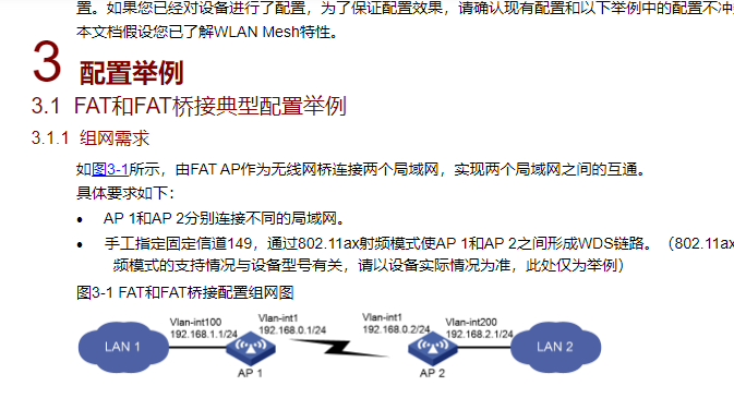

案例链接:https://www.h3c.com/cn/d_202206/1620103_30005_0.htm#_Toc105662615
05-H3C无线接入点Mesh桥接典型配置举例(V7)-新华三集团-H3C
尝试直接进入端口下修改呢,inter WLAN-MeshLink1 ,access接口vlan就是pvid
接口自动产生,无法进去接口配置模式
jayinzhiliao 发表时间:2022-08-07 更多>>
接口自动产生,无法进去接口配置模式
只是一个隧道,为啥要改。
