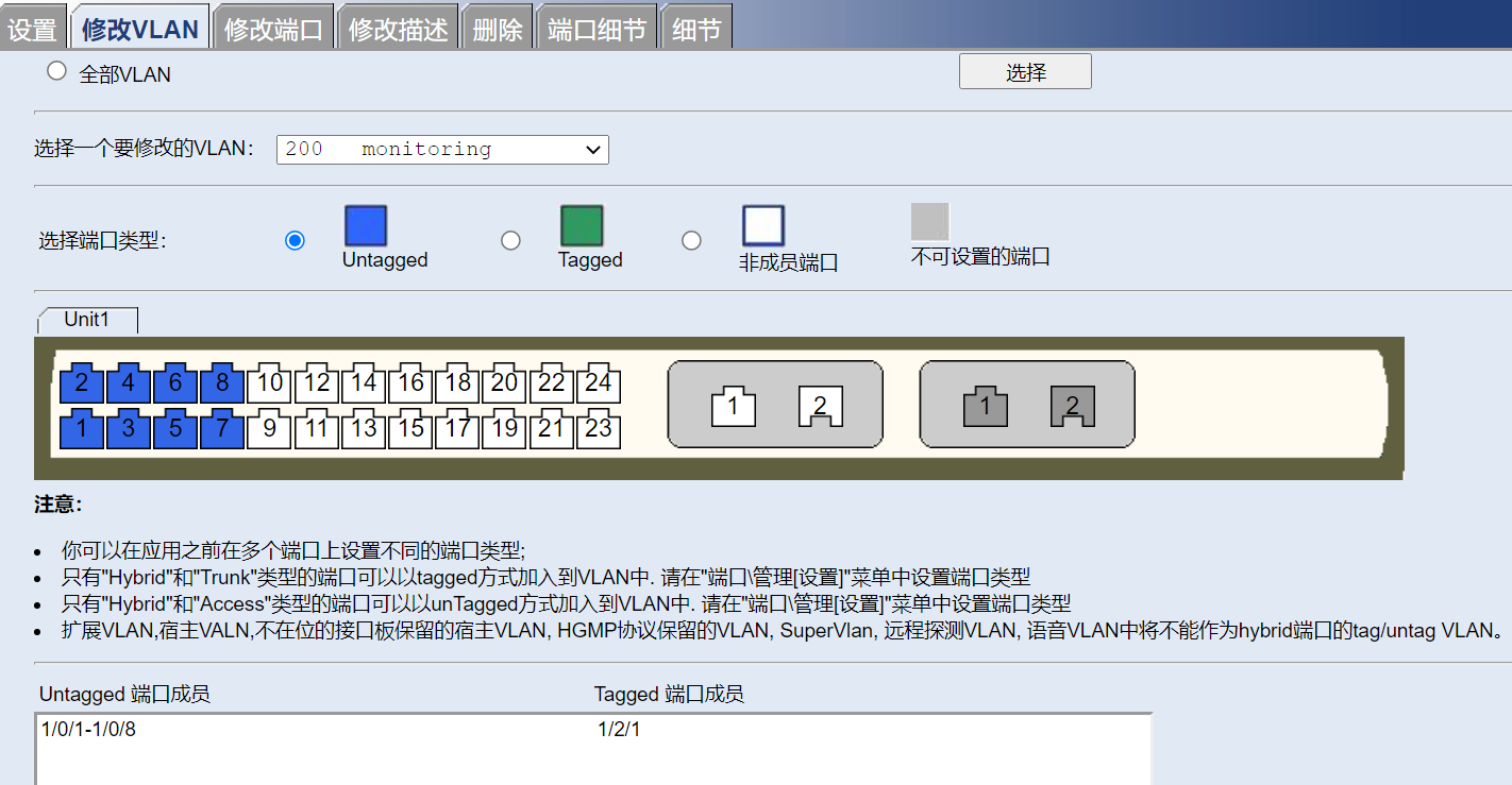

我的一台s3100-26tp-si,原先电脑连接每个端口都可以上网,后来1-8口划分了VLAN后,1-8口就不能上了。 不过其余的9-26口都可以上网。我想让划了VLAN的1-8口也能上网,请问如何设置。
组网描述:  运营商光猫-----路由器-----S3100-26tp-si交换机-----3台电脑
S3100是24个百兆端口,2个千兆上联端口。

看看9口属于哪个vlan,把1-8在改回和9口一样的就行

3100是二层交换机,只能创建一个vlan虚接口。如果3100本地有多个vlan,则需要:
1、3100上行口配置为trunk口,并且放通这个新的vlan和原有vlan通过;
2、上层路由器设备配置新vlan的vlan虚接口或者子接口终结vlan标签。如果路由器不支持创建多个vlan虚接口或者子接口。那3100就不能划分多个vlan
