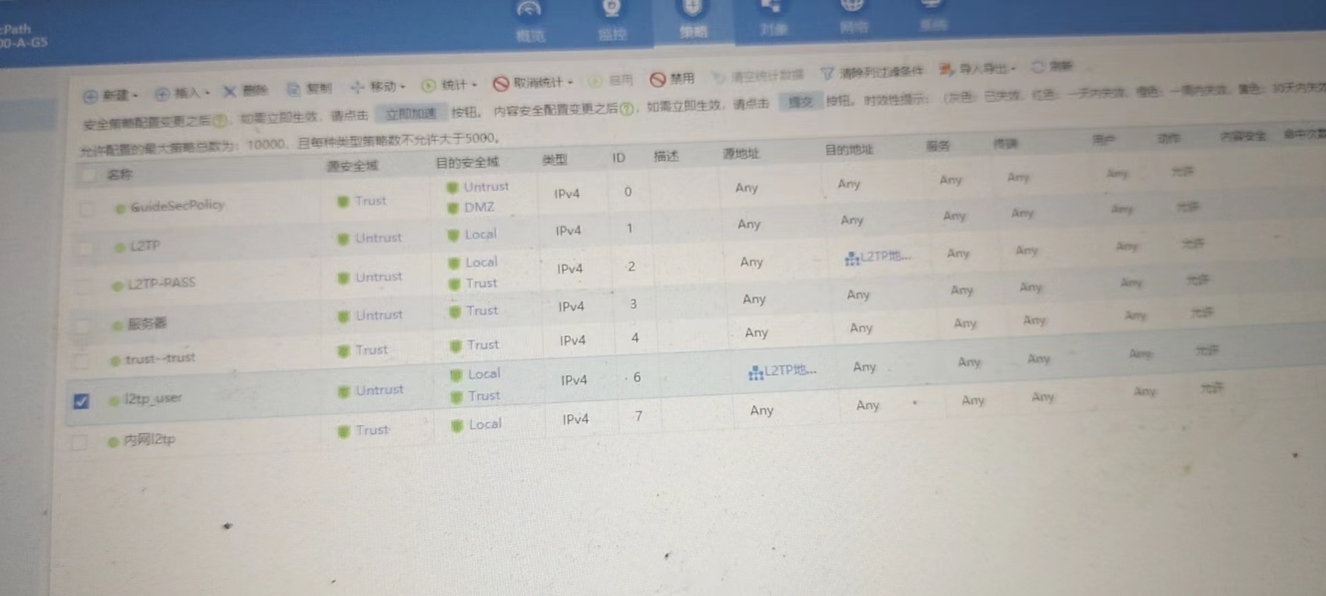

为什么L2tp建立后可以在外网访问公司内部,在内网就访问不了了
您好,内网开启nat hairpin
开启后也没用
哈哥无敌了 发表时间:2022-08-08 更多>>
开启后也没用
1、用域名还是IP访问的
2、如果域名,有没有内部DNS地址
用的内网IP公网IP
叫我靓仔 发表时间:2022-08-08 更多>>
IP访问
用的内网IP公网IP
加上这条打勾的策略就好了
