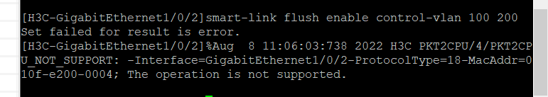

HCL模拟器开flush报文接收怎么显示不支持

配置不上这是为什么

模拟器软件实现的,本身功能有做删减配置如果没有问题的话 那就是模拟器没法支持这个实验了 需要用真机来做测试了
粉丝:20人 关注:2人
可以更换模拟器版本去做
