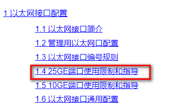

注意25G接口使用规则:https://www.h3c.com/cn/d_202204/1588234_30005_0.htm
S6850和S9850设备25GE端口使用10G或1G速率时需要使用speed命令强制速率。配置的速率需要与光模块/线缆的速率一致,否则接口无法UP。
强制一下端口速率和双工
