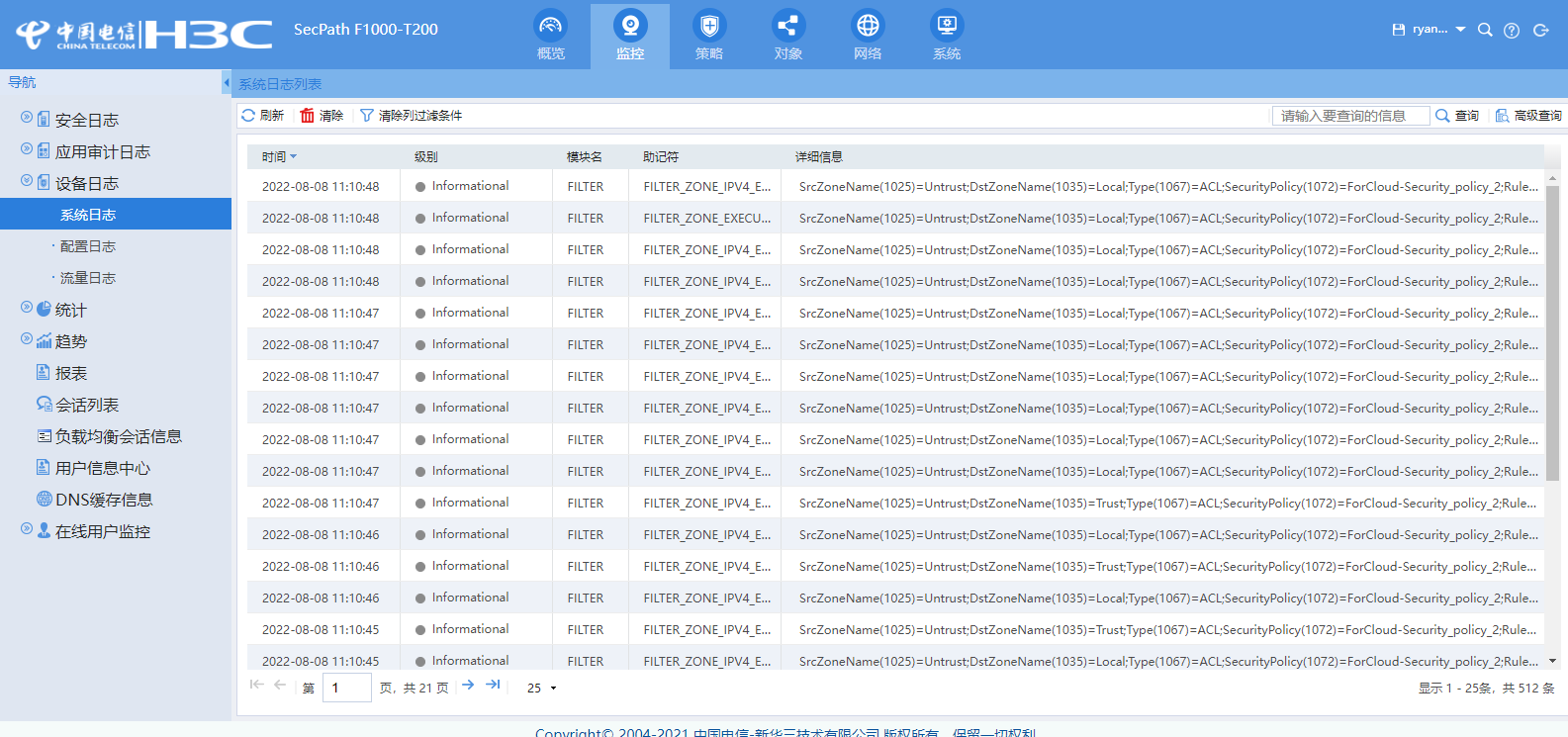

各位大佬,之前建立的IPSecVPN连接是不是就断开,重新设置之后就又好了,想之前哪里可以查到IPSec的日志,看看是哪里的问题

想请问一下开启IPSec日志之后,它是将日志输出到哪里呢,会出现在logfile这个文件夹里面吗
阿涵 发表时间:2022-08-08

洪少 五段
粉丝:1人 关注:2人
你这个安全策略日志太多了,可能ipsec的相关信息被覆盖了
粉丝:13人 关注:2人
看你的日志情况,安全策略日志开启了,这个情况日志量很大,会把之前的日志覆盖掉的,如果想看历史日志,可以到命令行里把logfile文件下载下来看看还有没有,logfile文件最大也就10M的日志,如果时间久了的话 也会被覆盖
粉丝:18人 关注:0人
从截图看都是策略匹配日志,流量大的话这个日志量很多,会把各种有用日志冲刷掉,建议把策略日志取消,或者采用customlog方式发送到日志主机,不要记录到设备本地,对设备性能也有损耗,ipsec断开也有可能是策略日志写入量太大导致的,建议先把策略日志优化掉再观察观察。
