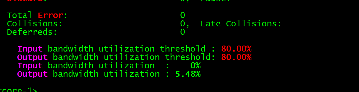

核心上镜像也做了,在核心上看上联日志审计的口出口也有流量,但是日志审计上没日志?

交换机出口有流量并不代表是日志,可以在交换机出接口做一下流通统计下udp 514端口的数据确定转发出去的是日志信息

日志审计指的是综合日志审计平台吗?综合日志审计平台是接收设备日志的,不是直接接收镜像流量的,流量探针可以接收镜像流量。
1、日志审计一般是接收syslog
2、镜像是全流量的输出到一个物理接口
3、所以你看下你的日志分析系统,是接收镜像的、还是接收syslog的
