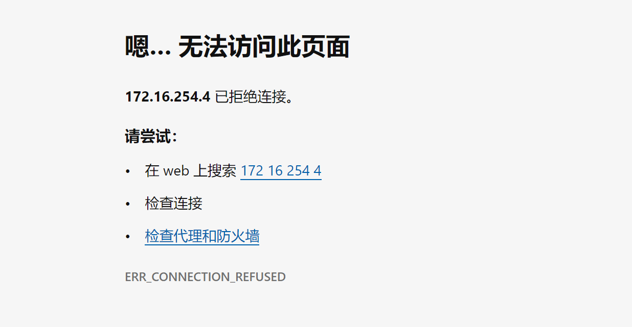

请问原本能登录的imc平台,突然之间就不能访问了,要怎么解决?

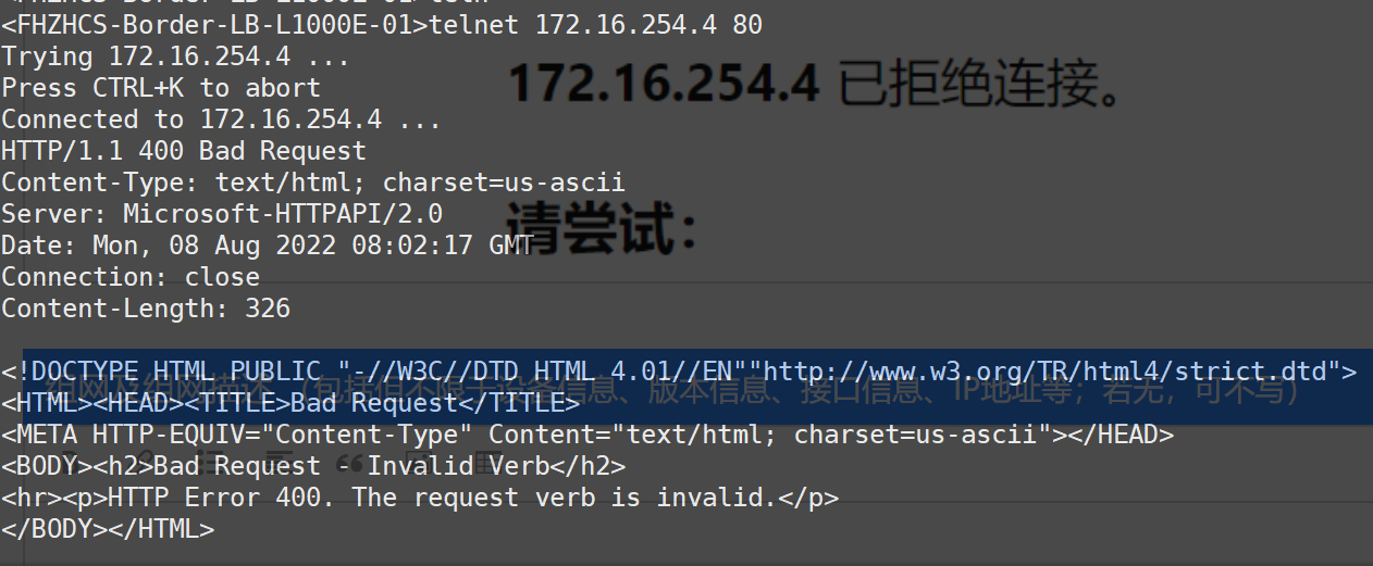

看下后台部署监控代理中jserver进程是否正常,前台页面的正常显示需要jserver进程正常运行
重启一下试试
1、登录到IMC所在的服务器,看下本地是否能正常登录
2、检查进程是否正常运行
3、看下系统资源有误异常
