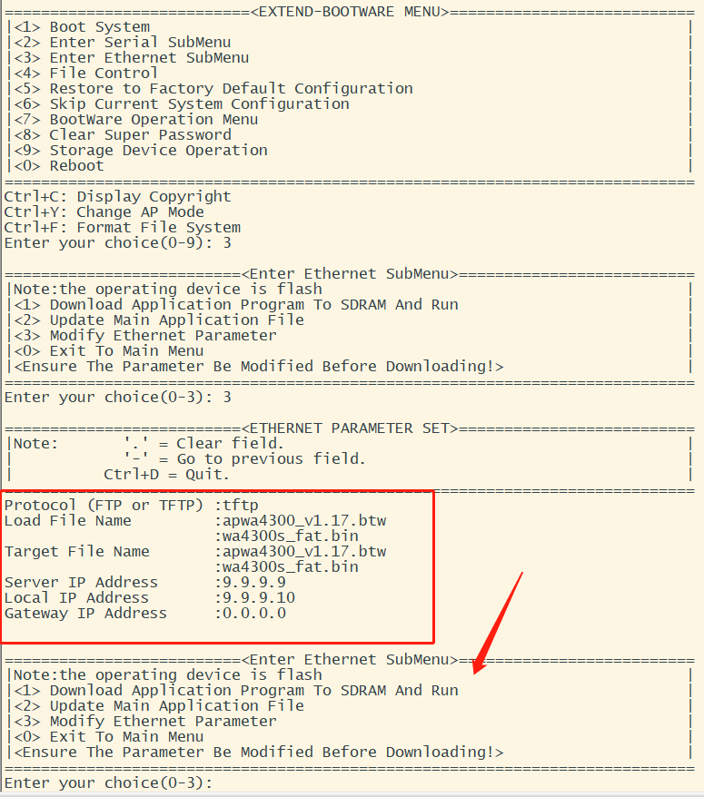

想把这个4320 AP刷成FAT模式呢,在Fit模式下的时候创建了个vlan接口IP地址是9.9.9.10,我电脑当时是9.9.9.9,上传了个FAT.bin,但是命令行一直无限重启,ping也ping不通FAT镜像默认的192.168.1.50这个IP地址。然后Ctrl+B在这个格式化了一遍,现在好像无法上传别的镜像了啊(尴尬),在这里好像也不能配置AP的IP地址与本地计算机互通。。按下图输入完tftp 的server ip 本机ip之后直接就跳到另一个菜单了,没有传输过程,求解。。第一次刷AP

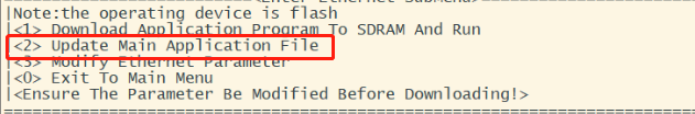

最后还是靠自己搞定了。这种情况,AP的Flash内没有任何文件,只能Ctrl+B进去选择下图,进入Serial子菜单
在进入下图

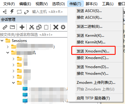

然后在CRT这里
然后选择一个bin(胖瘦均可)刷进去,重启AP就行了。
(记得在Ctrl+B那个Serial子菜单里把波特率调高点,9600传输太慢)
