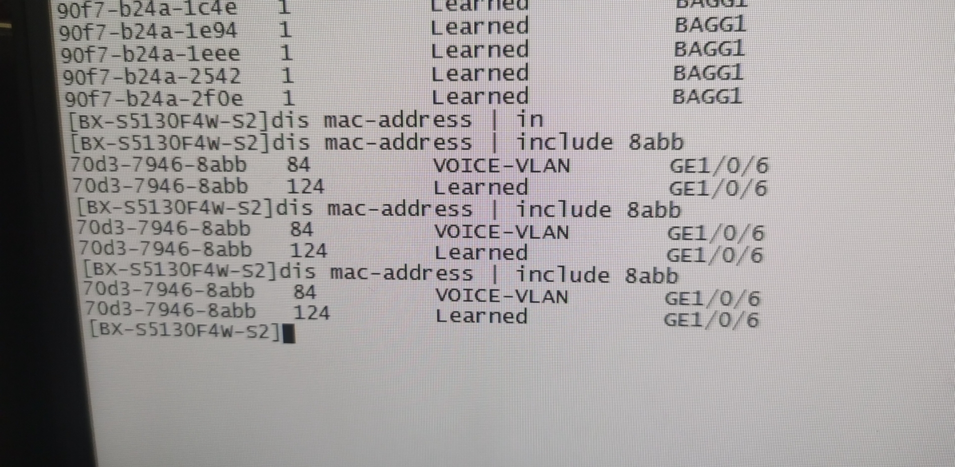

S5130,查看接口MAC信息,发现一台终端属于两个VLAN,这情况正常吗?

一个终端MAC地址,既属于voice VLAN又属于业务VLAN,这情况正常吗?
正常的
电话下接终端的mac吧
语音vlan原理大概是:IP电话上线会主动发送LLDP报文,以获取交换机上配置的Voice VLAN信息;交换机收到IP电话发送的LLDP报文,会在相关字段填充Voice VLAN信息发给IP电话;IP电话收到携带Voice VLAN信息的LLDP报文后,再次发送语音报文时就会带Tag发送; 交换机收到带Tag的语音报文,如果Tag和交换机上配置的Voice VLAN匹配,则为其提升优先级后转发。交换机收到untagged报文,仍然会加入到PVID所在的VLAN中。

这个MAC是IP电话的,124是业务VLAN,不明白为什么要给IP电话打上VLAN 124

配置了语音vlan,正常的

为什么会这样,理论上不是voice流量是VLAN 84,非VOICE流量打上PVID的标签吗?

交换机上起了voice vlan的时候,下面接的IP电话首先会根据你的普通vlan拿到一个地址,之后再识别为voice vlan,再通过voice vlan对应的DHCP拿地址,此时在交换机上看的话可以看到同一个MAC地址出现在2个vlan中,是因为之前的那个在普通vlan里面的MAC表项未衰老所致。
