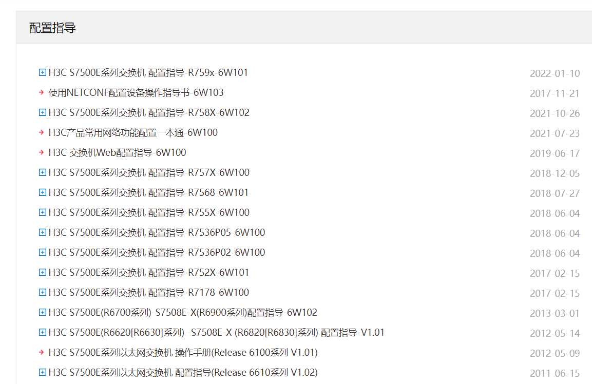

官网链接:
https://www.h3c.com/cn/Service/Document_Software/Document_Center/Switches/Catalog/S7500E/S7500E/#%E9%85%8D%E7%BD%AE

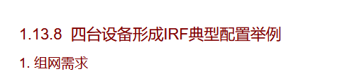

可以查看对应版本文档,》》02-虚拟化技术配置指导》》IRF配置》》1.13.8 四台设备形成IRF典型配置举例
有的,链接中有相关案例的
