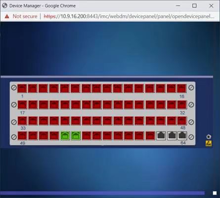

IMC显示的S6502交换机与实际布局不一样,这是为什么?
2022-08-09提问
  • 1收藏,2178浏览
部分型号的设备面板没有开发制作,按照默认模板来显示的。
对于不支持的设备类型,本系统将使用通用面板打开,此时面板管理模块展示的信息可能与设备实际情况不一致。用户可以使用VPD定制设备面板,VPD的使用方法请参考VPD联机手册《H3C 可视化面板设计器 用户手册》。
