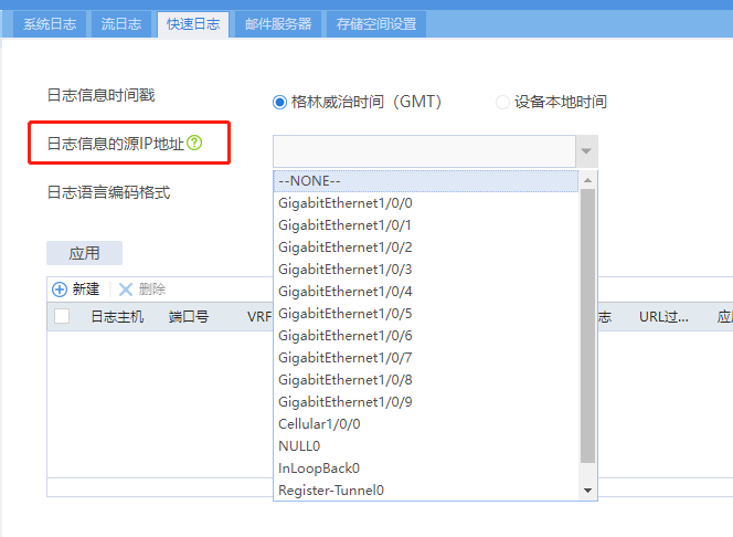

你好,到这里看下,前提是网络要通,请参考:
粉丝:20人 关注:2人
可以的,没有问题
选择接口的时候选择对应管理口就可以
说明:
快速日志输出功能用于快速地将用户关心的日志发往日志主机。配置该功能后,业务模块生成的日志通过快速输出通道直接发送给日志主机,不经过信息中心模块处理。相比通过信息中心输出,该方式可以节省系统资源,更快捷。
