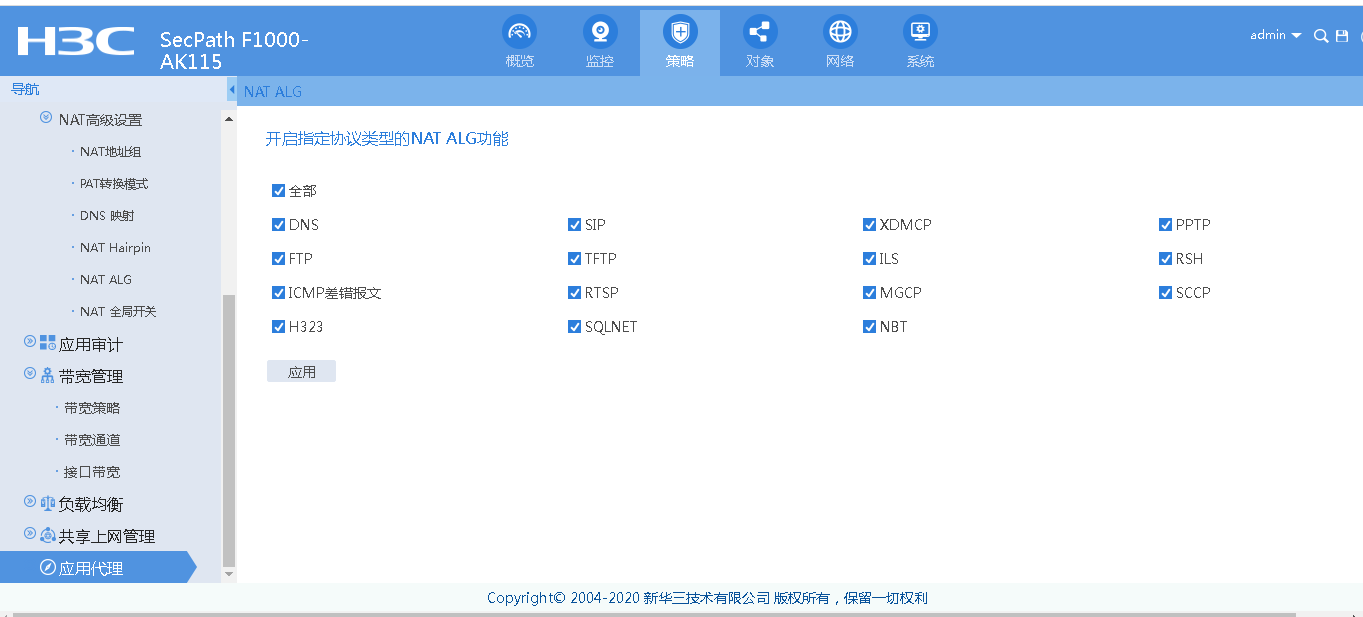

AK115影响了FTP站点的打开,如何设置?
  • 1收藏,2371浏览
1、我能PING通FTP站点。
     其他单位的电脑能打开这个FTP站点。
2、以前用er5200g2路由器的时候可以打开站点。更换AK115后,就打不开了。
3、这样设置,也不行。

1.确保防火墙对应接口加入安全域
2.安全域间策略放通,不要禁对应ftp端口
3.这与您图中开启的NAT ALG功能无关
4.保证终端域FTP服务器连通性正常
5.上述操作依旧不能解决,建议在防火墙上开启报文捕获分析
查看是否对应业务报文通过,避免防火墙将对应报文deny掉

你的FTP在防火墙外部还是再内部
再外部的话不需要开ALG,你可以尝试换下FTP的连接模式试试
叫我靓仔 发表时间:2022-08-09 更多>>
FTp在防火墙的外部。
zhiliao_TK9rj1 发表时间:2022-08-09
