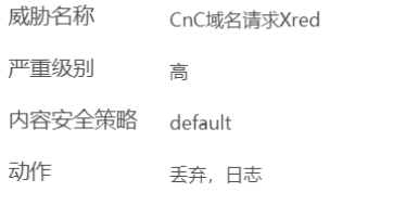

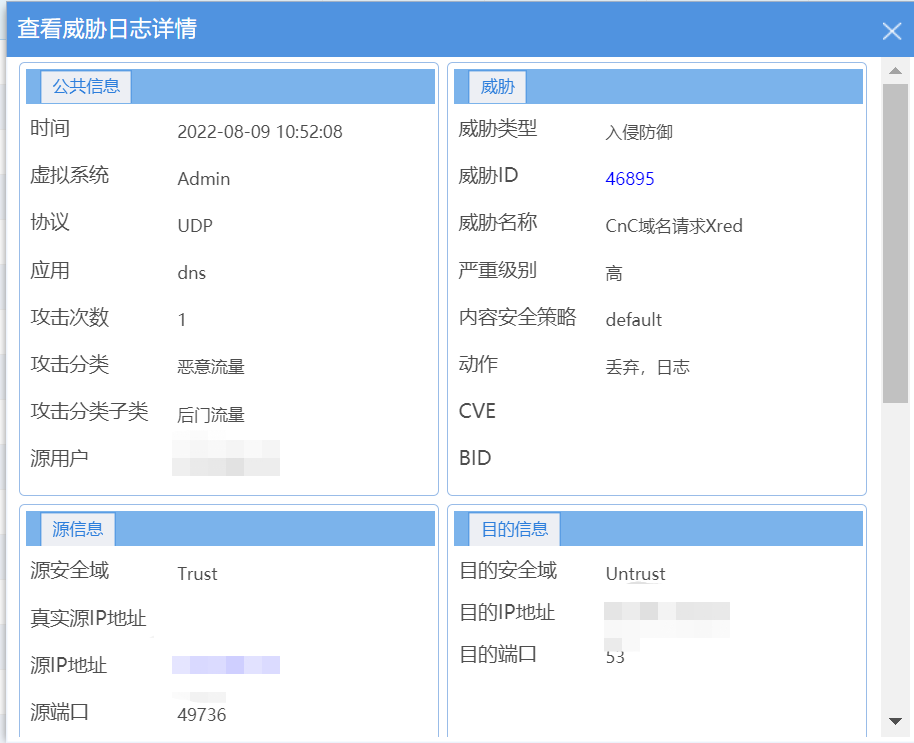

防火墙报威胁日志如下,已对源IP所在设备进行杀毒,未发现异常,这个日志信息是误报还是真实存在入侵情况。
xred是挖矿的
只要存在域名解析就会报,域名解析可以是内存触发,手工请求,所以杀毒杀不到
大佬,假如说是由于挖矿导致的,这个怎么去找到触发的源头呢

不是误报,就是存在入侵情况
不过该攻击已经被防火墙拒绝丢弃了
如图:

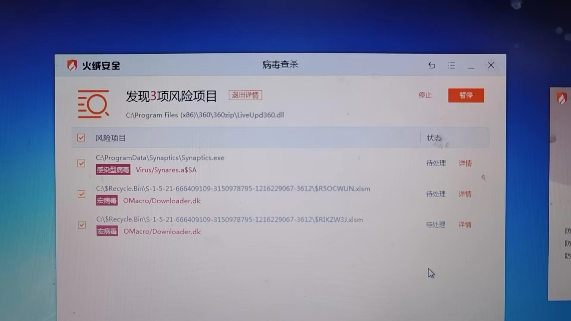

REDPANDA 知了小白
也遇到这个问题,最终在源IP终端查杀出synaptics,可以尝试使用火绒
