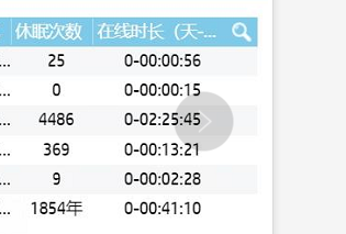

H3C WX2560H-AC  怎么关闭休眠,这个休眠有影响吗 手机会自动断开wifi  需要手动连接  请问下怎么方法
