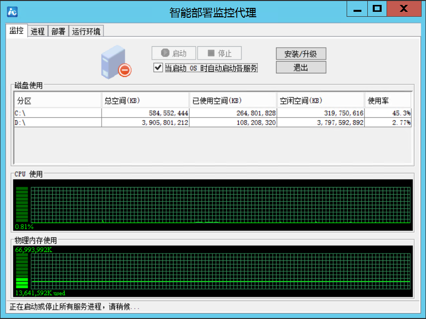

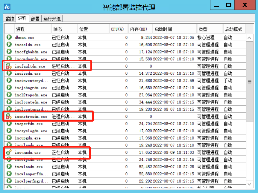

iMC作为Radius服务器,提供802.1x认证服务,目前在监控代理看iMC有三个进程异常,imcfaultdm和imcnetresdm进程启动未知错误,imcvnmdm一直正在启动,认证服务正常,但是前台页面无法打开,监控里看“启动”和“停止”按钮都是灰色的,大神们帮忙看下可能是什么问题,万分感谢!

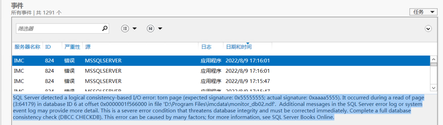

在本地服务器管理里一直有如下报错:
SQL Server detected a logical consistency-based I/O error: torn page (expected signature: 0x55555555; actual signature: 0xaaaa5555). It occurred during a read of page (3:64179) in database ID 6 at offset 0x0000001f566000 in file 'D:\Program Files\imcdata\monitor_db02.ndf'. Additional messages in the SQL Server error log or system event log may provide more detail. This is a severe error condition that threatens database integrity and must be corrected immediately. Complete a full database consistency check (DBCC CHECKDB). This error can be caused by many factors; for more information, see SQL Server Books Online.

看日志感觉像数据库满了或者损坏了
有什么方法能确定是数据库的问题?

还没启动起来,再等等呢
好的,谢谢
zhiliao_ENd8Rn 发表时间:2022-08-10 更多>>
不是这个问题,现在启动了四天了,重启服务器也试过了
zhiliao_ENd8Rn 发表时间:2022-08-09
imcfaultdm 这个进程主要影响告警接受与发送,使用的端口是162看看服务器此端口有没有别的应用再用。windows自带的SNMPTRAP服务是162 ,如果是的话就停用此服务。
zhiliao_sEUyB 发表时间:2022-08-10
imcvnmdm进程启动不了,登录到IMC所在的后台服务器的SQL数据库看下vnm_db数据库的状态是否正常。
建议联系400协助把,3个进程都有问题。。
