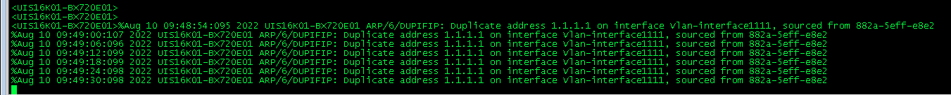

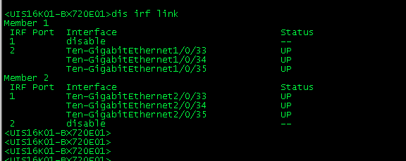

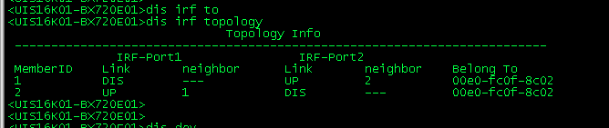

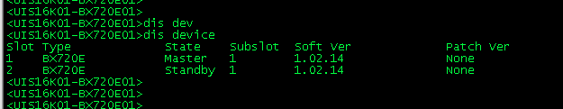

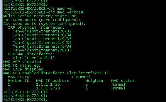

如题,两台同款同版本交换机IRF堆叠,配置了MAD BFD分裂检测,且分裂检测状态是normal,但一直在输出检测地址冲突的日志,各位大佬有分析思路吗?

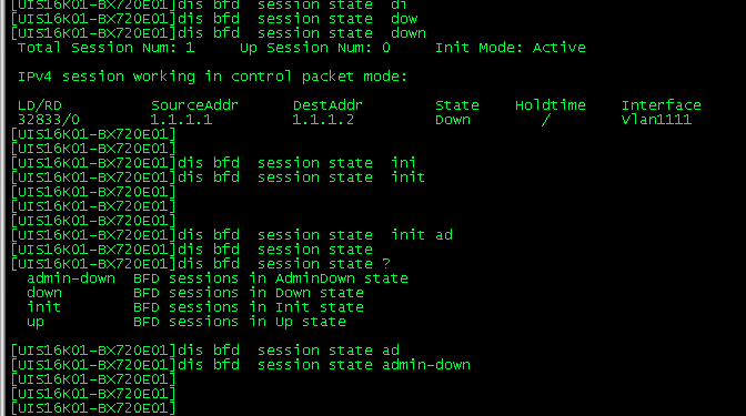

报错日志贴上来看看吧,可以看看bfd会话是不是up起来了,如果up了表示设备已经感知到了分裂
已在评论区贴图,BFD会话处于down状态。

看ma状态没有分裂,追一下冲突的mac
补充BFD会话状态如下
提问还是有用的,想起了遗漏的点,通过追溯报冲突的源mac地址,发现是另外一台交换机的mad地址透传过来了,将mad的VLAN禁止透传后问题解决。
