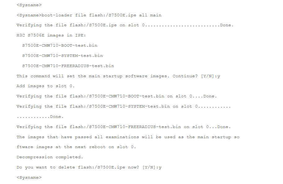

H3C 7506E,在升级时按官网手册升.ipe文件,显示升级命令无效.。那是否是单独升级下载包里boot.bin文件和.SYSTEM.bin文件就可?

你好,截图的是官网手册,这里显示的是The specified file is invalid

看你的回显,不是已经指定成功了吗?没有报错啊
看错了,这个可能是文件有问题了啊,重新下载一下注意下版本和主控的适配关系

截图的是官网手册,这边按照正确的路径,回显示的是The specified file is invalid。考虑到是2012年前的机器,软件升级显示无效,并非路径或板卡错误。

你的命令行回显已经成功了,现在要做的就是重启交换机,重启的时候会用新的启动文件来引导
