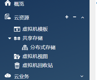

CAS7.0新建系统管理员,权限里所有功能都勾选了,但是登陆后在云资源下看不到池、集群、主机

需要在主机池那进行资源的授权,要把资源授权给这个分组(注意这和权限不是一个事)
新建的账号分组到系统管理员就不行,系统管理员组里已经有所有授权了,但是在系统管理员组下新建了个管理员组,在云主机给管理员组重新授权,把新账号分组到系统管理员下的管理员子分组就可以

这个授权不是按照组进行的吗,系统管理员组之前已经授权过了,其中一个正常,新建的不行
