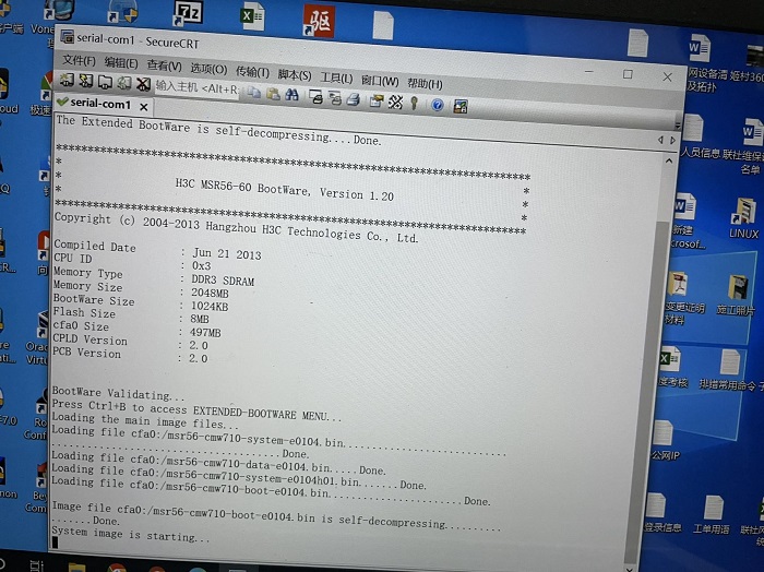

路由器MSR5660只插主控板,不插业务板进不了系统。
开机测试

MSR5660的设计架构要求正常使用时必须配备SPU板卡。
如果仅MPU启动需要等待30分钟到1小时来跳过SPU启动检查,且转发性能大大降低。

应该是可以进系统的。
可以多等会看看,也可以看下有没有什么报错,也可以升级版本试试。
没有业务板只是没有接口板而已。
一直是图片中这个状态,然后插上业务版就可以了。
