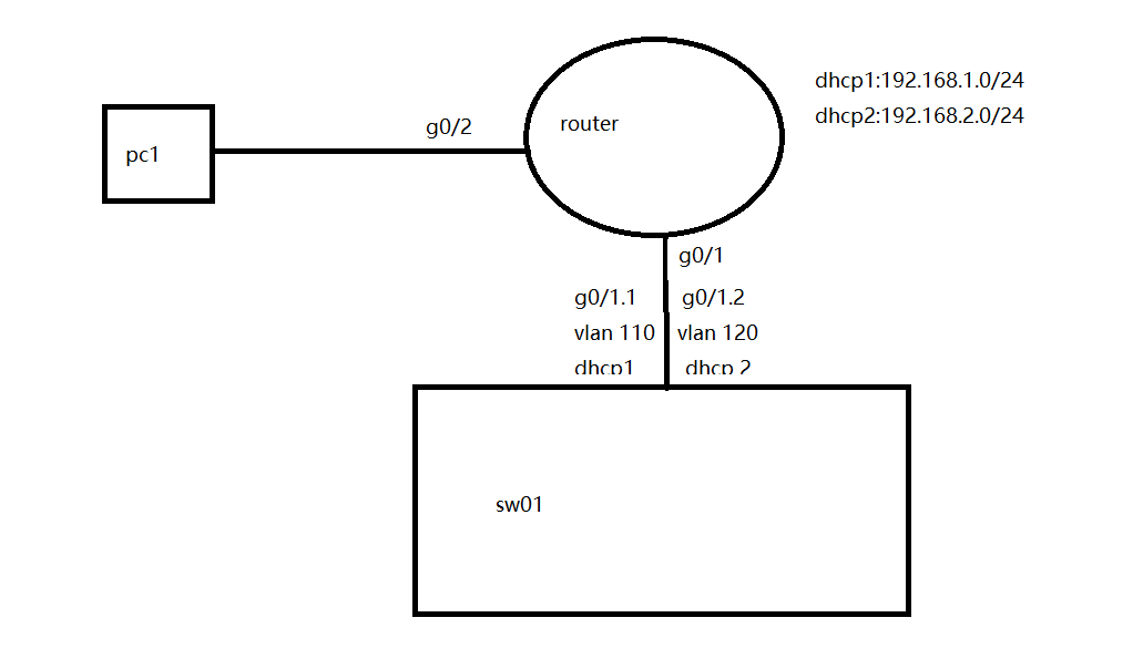

路由器做网关和出口 下面接了一个ac 走两个vlan。110业务vlan 120 管理vlan,有两个dhcp,这时候里2口接了电脑怎么让电脑用其中一个dhcp,接口是用的pvid
地址池
dhcp server ip-pool 192.168.1
 gateway-list 192.168.1.1
 network 192.168.1.0
mask 255.255.255.0
 dhcp server ip-pool 192.168.2
 gateway-list 192.168.2.1
network 192.168.2.0
mask 255.255.255.0
接口
interface GigabitEthernet0/1.1
 vlan-type dot1q vid 110
dhcp server apply ip-pool 192.168.1
interface GigabitEthernet0/1.2
 ip address 192.168.2.1 255.255.255.0
 vlan-type dot1q vid 120
 dhcp server apply ip-pool 192.168.2
交换机就是ac
接口是trunk 允许110 和120 ,下面都正常 ,因为一些需求要在路由器上接个电脑  突然把我难住了,路由器g0/2口 打vlan是不可能的,试过了,接口下用dhcp 也只有snooping trust的选项 其他没了。
路由器每个接口是一个网段,不可能两个口配同一网段的。在路由器上接电脑,完全可以新分配一个网段,因为是直连,和之前的两个网段都是通的。
把2口access进你需要的vlan就行了
