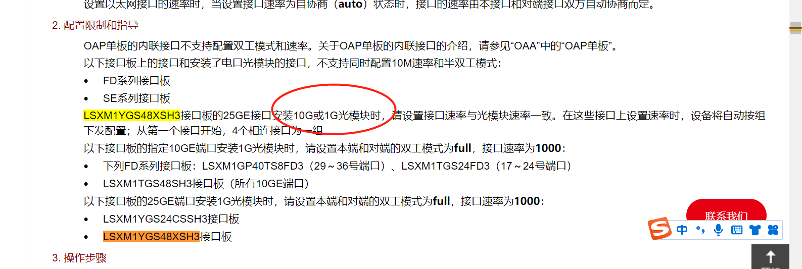

因现场原因,核心交换机12500系列交换机没有配置电口业务板。
目前核心交换机有LSXM1YGS48XSH3(25G口),业务板块。
想了解一下,改25G端口,能插华三千兆光转电模块吗?
查下手册资料,25G端口,能支持插10G或者1G光千兆模块。

可以,手动强制千兆
可以,光转电模块得是1G或者10G的,然后端口需要强制双工与速率
