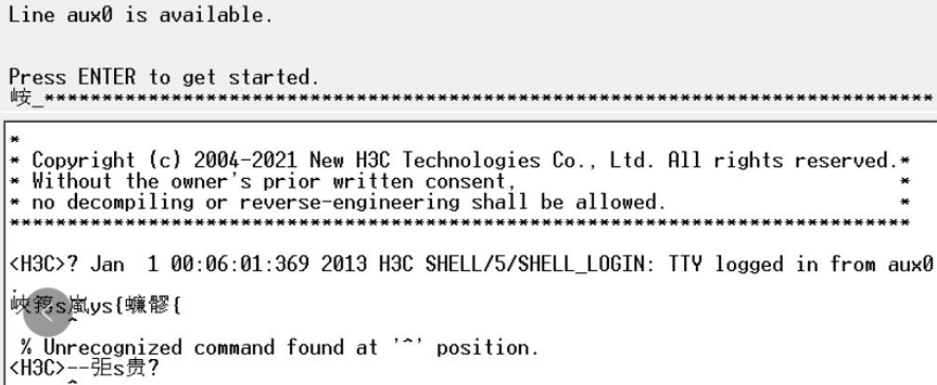

LS-3100V3-52TP-SI-H1 第一次配置,com口能连进去,可是在出现<H3C>提示,光标闪动时,输入命令,确显示出乱码,请问如何解决?(而换成另外一台交换机,可以正常输入命令)

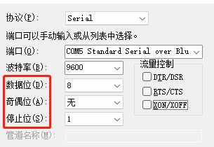

波特率9600没问题的话,那可能是用的绿联的线,你根据品牌方对线序的定义再改下终端模拟软件的下图几个参数即可。

谢谢上面的回答! 先后换了三根不同的线,都不行,后来换了沃浦的线,好了,原来真是线(USB转232)的问题。
