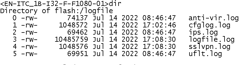

F1080防火墙日志从7月14日开始没有新日志了,而且日志文件也未进行压缩,这个问题怎么产生的呢该怎么解决?

这些日志本来就是不压缩的’压缩的是logfile

dis loggb看下有没有新日志
undo info-center logfile enable 看看有没有这个命令,info-center logfile enable 开一下

有新日志,但是logfile里面没有新文件,一直都是上个月的

看看系统时间准不准确,logfile save 一下
