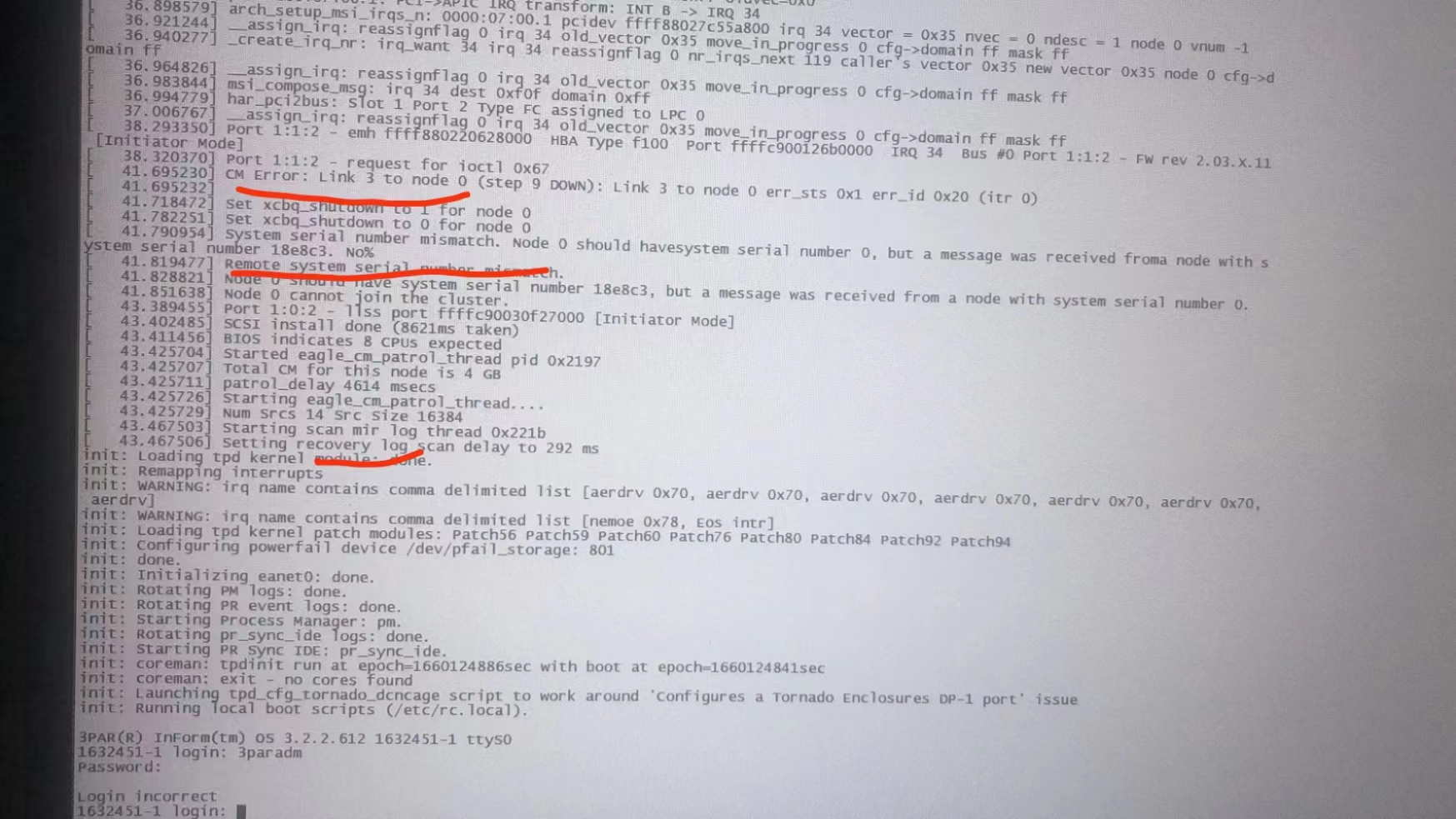

一台3Par 7200node1控制机器故障,显示蓝色指示灯。

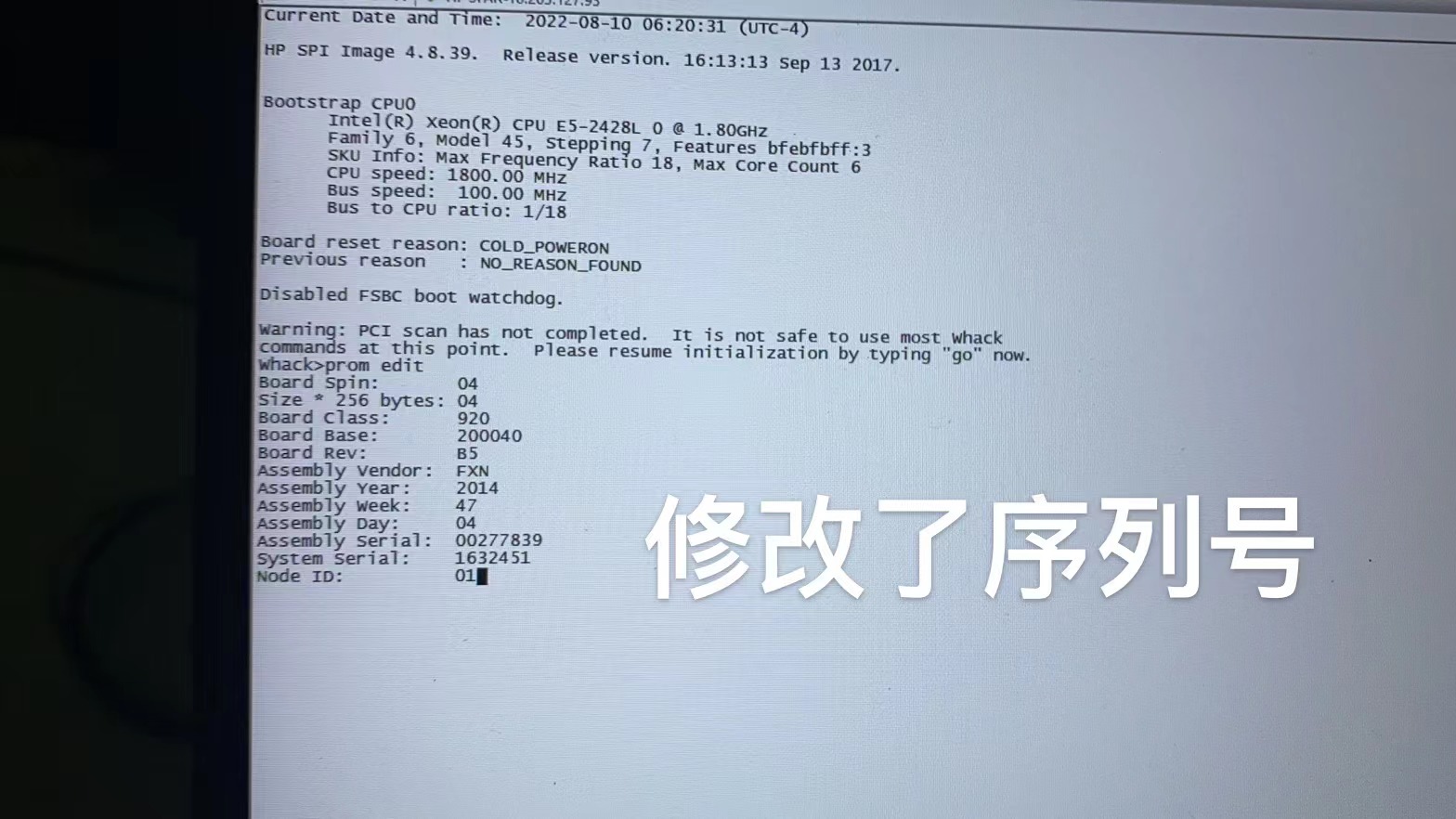

更换时候,把坏控制器的SSD更换到新的控制器上,sfp换过去。插入串口,发现有报错,我看有cm和序列号不一致报错。在好的控制机器上showsys收集了序列号,然后我重启Ctrl+w进入修改了序列号 确认了node id也没问题。依旧是之前的报错。然后我用新的SSD 也是一样报错。

看下cluster ID是不是不对
正常情况是不不要更改cluster的,如果改了SN和SLOT ID 不好使的话就要改cluster,set perm sys_serial=7位SN

cluster id 怎么说?
zhiliao_UCN88o 发表时间:2022-08-11
