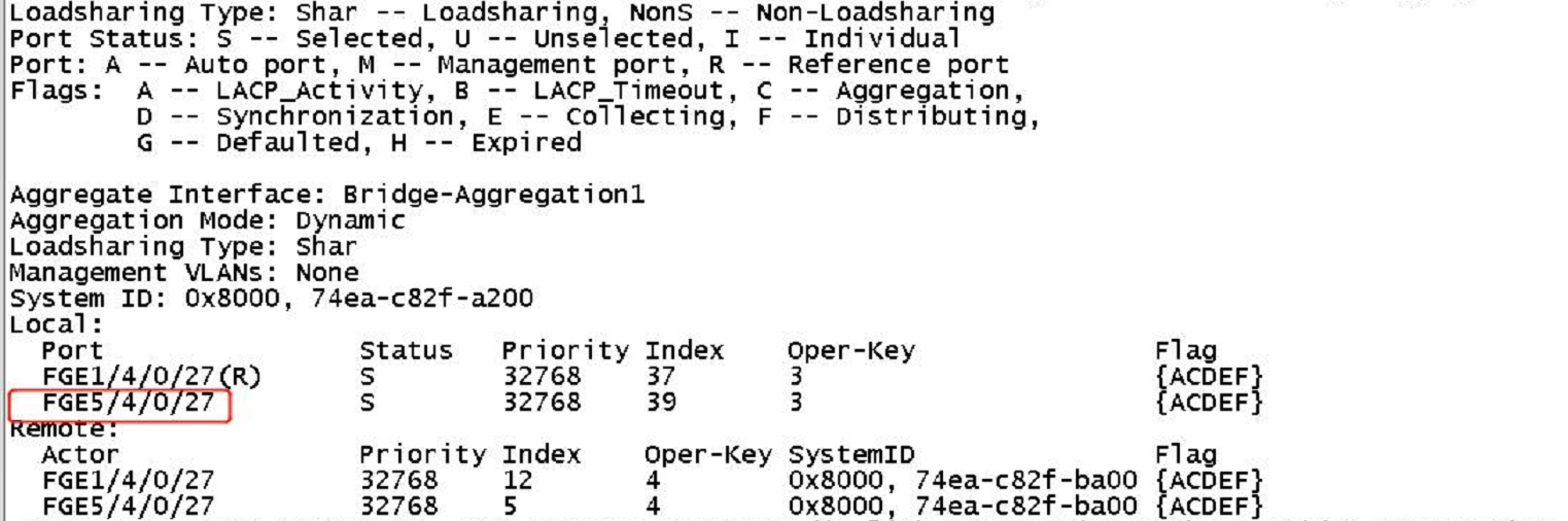

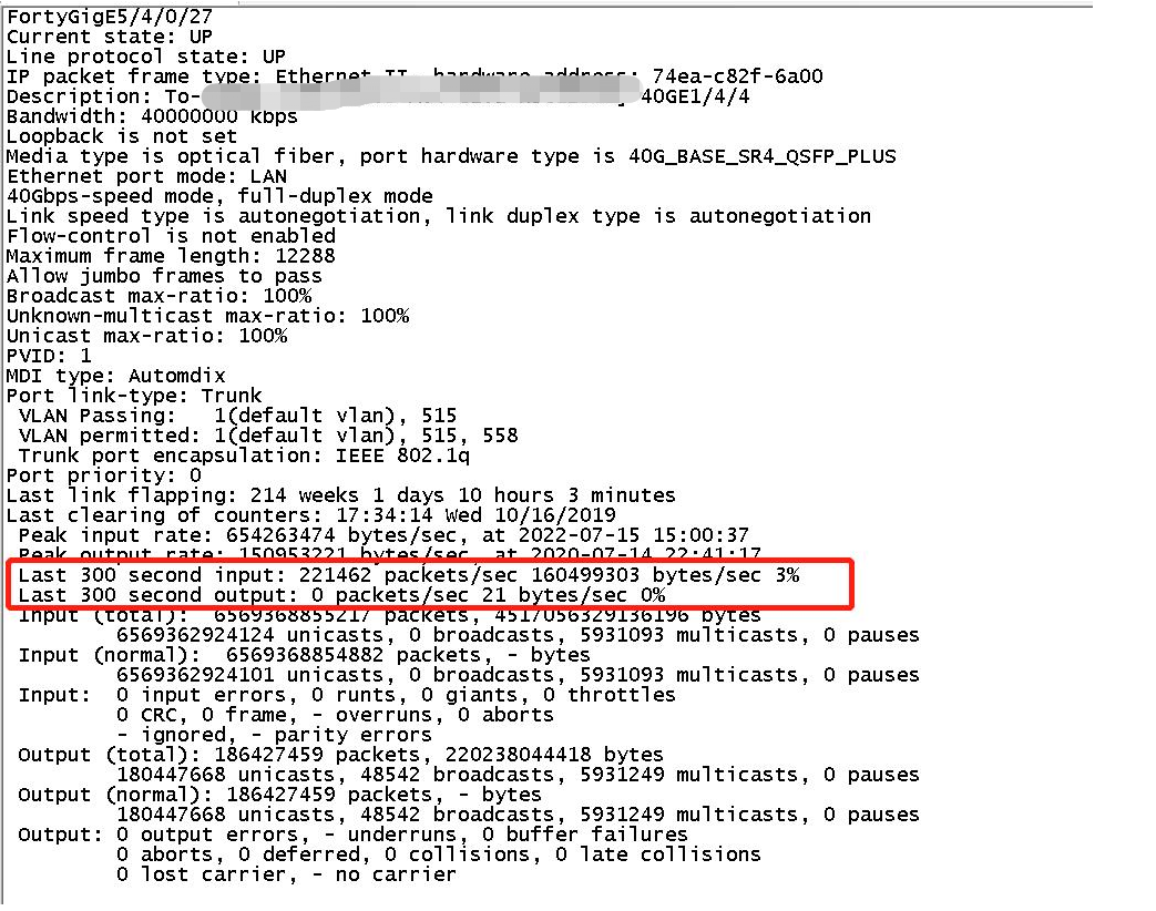

H3C12508的 聚合口1 里面包含 2个 40G 端口,其中一个端口 一直 (不是只有最近300秒)只有入方向流量,没有出方向流量,这是什么原因?
说明进来的流量相比出的流量多很多。

您好,就是聚合口里有两个40G 口,入方向流量一个口是2%,另一个口是3%,出方向流量集中在一个口 10%, 不管流量多少,出方向流量在另一个端口上一点都没有 感觉不正常。

本地转发优先,看下面流量怎么跑的
zhiliao_sEUyB 发表时间:2022-08-11
你这两个口都是选中端口,都能转发流量
聚合是直连的吧,中间有没有跨设备
