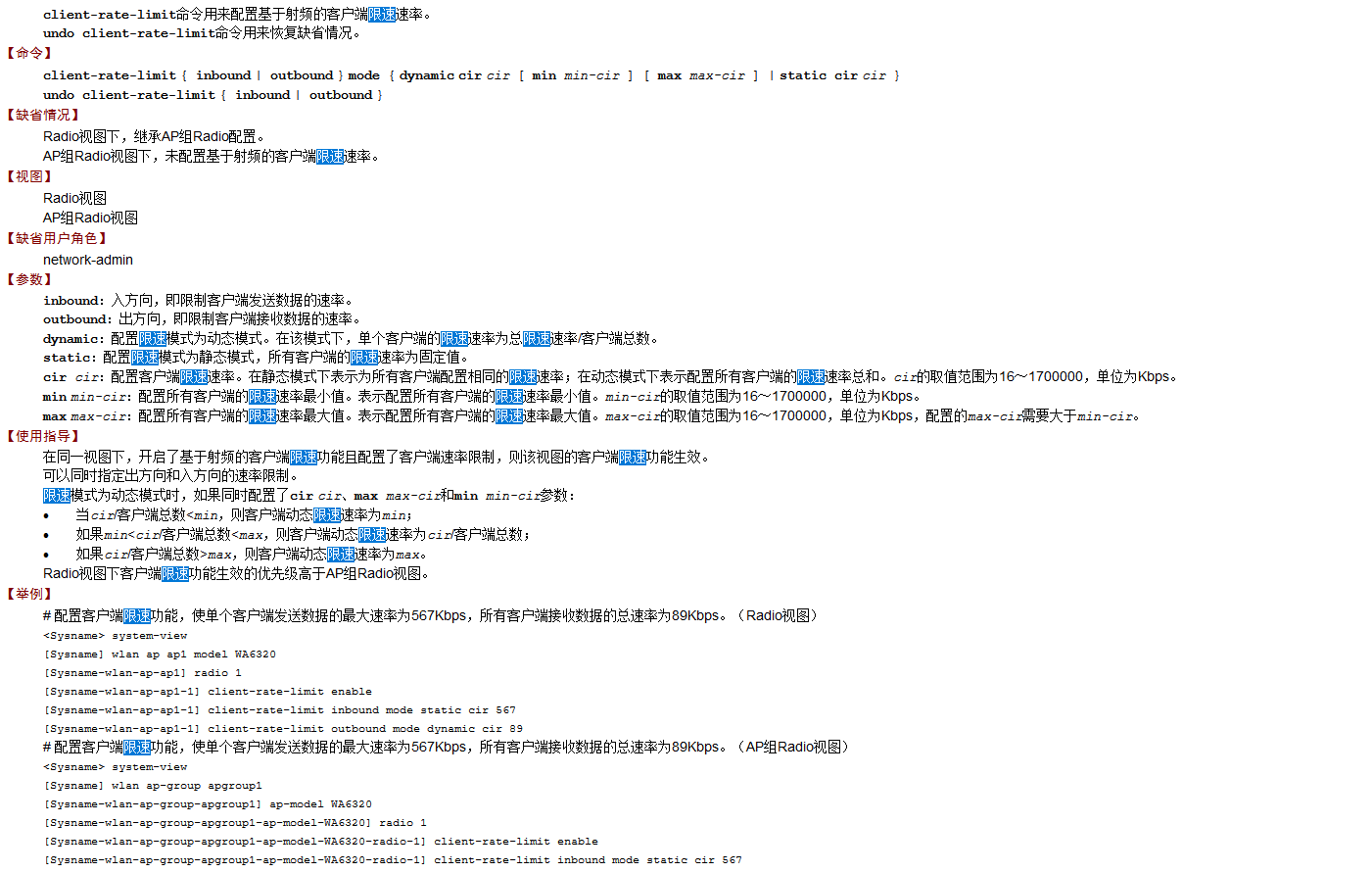

H3C WX2500H 当时让供应商给配的固定网速500KB,然后自己可以在WBE界面修改,但是每次断电后就又恢复成500Kb ,怎么在CONSOLE模式下修改,请求各位大神,有没有完全的配置口令手册,谢谢了!

配置完了保存了吗
谢谢,就是没保存!

没有保存配置吧?
命令行也可以做调整,配置成静态限速,inbound和outbound都配置即可
请问你这个截图是在那个页面上查到的,谢谢!
九袋钱包 发表时间:2022-08-24
WEB配置之后,右上角有保存按钮,保存下就行了
