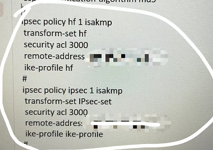

ipsec policy xxx 20 这个优先级值回合其他优先级有影响吗
2022-08-11提问
  • 1收藏,2313浏览
采用点到多点的配置,采用模板配置 ,配置好后不通 ,
想问一下是和这个策略的优先级有关吗,我调用的是ipsec policy hf ,但是另外有一个 ipsec policy 1没在用 ,但是优先值也是1 ,想问问大家是不是和这个有关,其他的问题都排查过了  。
ipsec
粉丝:7人 关注:0人
这和不是优先级,可以理解为节点,一个ipsec策略可以调用多个节点,实现一个主设备对应多个分支设备,一个接点对应一个分支设备。ipsec 1  ipsec 2  ipsec 3等等 这个ipsec或者hf就是你的再接口调用的ipsec的策略名字
没有优先级,这只是个序号
