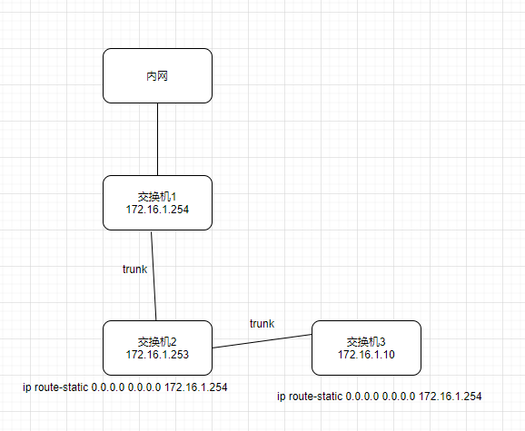

麻烦大神们看看这样写的路由也能通到内网,交换机3的下一跳不应该是交换机2的IP地址嘛
2022-08-12提问
  • 1收藏,1995浏览
这样写的路由也能通到内网,交换机3的下一跳不应该是交换机2的IP地址嘛,不清楚是什么原理。。。
粉丝:44人 关注:0人
设备间都是二层互联的,已经直接互通了,同段不需要走三层,你试试看把那条静态路由删了,也是可以通的
路由递归
粉丝:11人 关注:0人
这默认路由是给交换机网管用的
