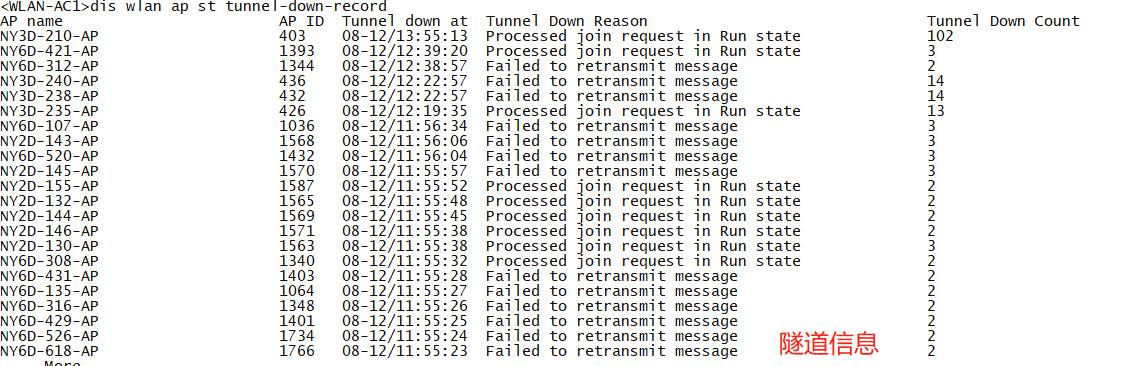

问题现象:在AC上发现经常有先前已上线过的AP出现掉线的情况;并且很不稳定,随机掉线;一段时间后AP可能会重新上线,也有可能无法上线;

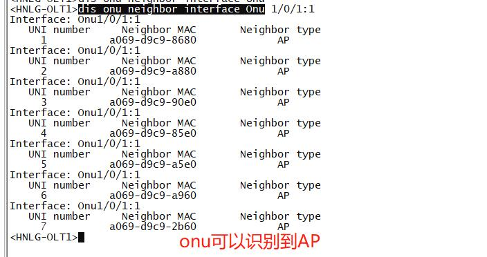

起初怀疑是设备断电;后续通过AP的mac地址在OLT上通过命令dis onu neighbor interface Onu 查询到Onu是能够识别到AP,但是AP无法上线;

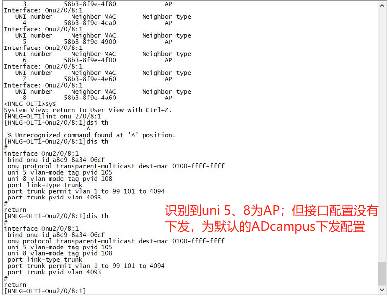

随后查看了onu的接口信息,发现接口下未上线AP的接口存在ADcampus自动下发的配置并未修正为AP的配置;随后将ONU重启后;内部配置重新下发,AP才有可能会上线(有时重启不一定生效,有可能是观察时间不够)
后续又查询到一个故障的AP;查看onu接口下配置与之前发现的一模一样;都是存在ADcampus自动下发的配置:uni 8 vlan-mode tag pvid 116
手工将其删除后;AP顺利上线。
主要问题:现导致AP无法上线的原因找到是由于onu下联AP的接口被ADcampus 配置影响导致,但是为何会存在配置修改,还不能确定信息,并且AP上CAWP隧道的信息提示到几种情况;1、Processed join request in Run state 2、Failed to retransmit message;提示过隧道重传超时。

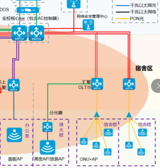

拓扑:
组网环境:现阶段ADcampus平台已将OLT纳管为Leaf设备;并且ONU已将自动注册在OLT上,并将对应的OLT板卡添加至设备管理组;
