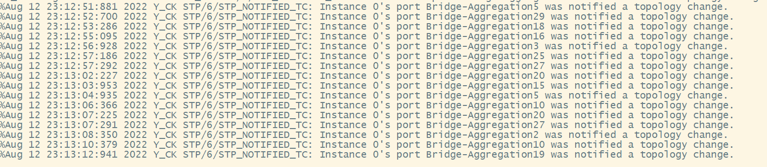

请问这个stp报错是什么原因

接口接收到拓扑改变的报文了,就会提示这个,内网是不是有很多终端比如PC连接网络离开网络
undo info-center enable可以关闭,后面需要再去掉undo就可以打开显示了 AP重启了估计,所以比较频繁

这台是还没有和主网络打通的汇聚,下面有几十台接入交换机,接入连的ap
zhiliao_5FaOTL 发表时间:2022-08-12
可以把他关掉吗 我现在是undo terminal monitor
努力的小C 发表时间:2022-08-12
这个不是报错,这个是正常的STP拓扑变动的日志
您好,正常的TC报文,不影响
粉丝:44人 关注:0人
正常的。无视即可
粉丝:2人 关注:3人
这个是TC报文
粉丝:0人 关注:6人
交换机接PC的端口全部配置成边缘端口
