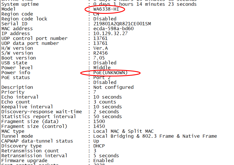

关于WA6338-HI的POE供电问题,官网彩页改型号支持802.3at。
该AP上联华为POE交换机的下行口强制POE为802.3at后,而AC侧查询则一直为802.3af
而私接54V电源模块却显示为未知状态
1、请问以上是什么原因,
2、请问是否有什么查询所有AP供电功率的命令
3、请问是否AC上有更改AP供电功率输出的命令

1、支持AT,AF也能跑起来
2、哪种供电标准是根据lldp协商学习到的,单独的供电模块不支持这个协议,所以显示unknown
3、接口下max-power

1、既然POE开启AT,那为什么AP自协商只能到AF呢,AF那不是降功率了,除了影响AP的发射功率,还会影响些什么因素? 2、收到 3、华为AC有查询所有AP供电工作模式的命令,请问咋们有类似的吗?咱们这max-power不是设置射频口的发射功率吗...AP的整机的功率怎么查看方便?
zhiliao_7HwCt6 发表时间:2022-08-12
华三的是display poe interface
叫我靓仔 发表时间:2022-08-12
