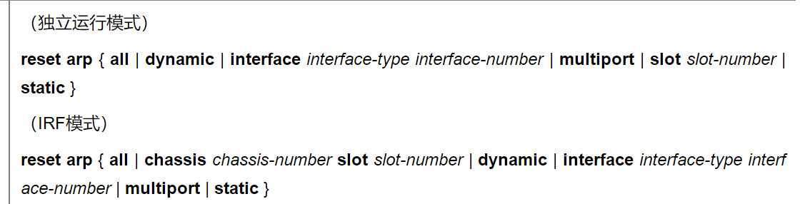

 reset arp
reset arp命令用来清除ARP表项。
【命令】
(独立运行模式)
reset arp { all | dynamic | interface interface-type interface-number | slot slot-number | static }
(IRF模式)
reset arp { all | chassis chassis-number slot slot-number | dynamic | interface interface-type interface-number | static }
【视图】
用户视图
【缺省用户角色】
network-admin
mdc-admin
【参数】
all:表示清除所有的ARP表项。
dynamic:表示清除动态ARP表项。
static:表示清除静态ARP表项。
slot slot-number:表示清除指定单板的ARP表项。slot-number表示单板的槽位号。如果未指定本参数,则清除主用主控板上的ARP表项。(独立运行模式)
chassis chassis-number slot slot-number:表示清除指定成员设备上指定单板的ARP表项。chassis-number表示设备在IRF中的成员编号。slot-number表示单板的槽位号。如果未指定本参数,则清除全局主用主控板上的ARP表项。(IRF模式)
interface interface-type interface-number:表示清除指定接口的ARP表项。interface-type interface-number用来指定接口的类型和编号。如果未指定本参数,则清除所有接口的ARP表项。
