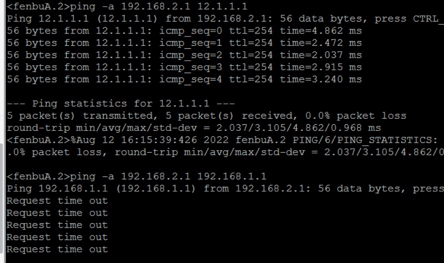

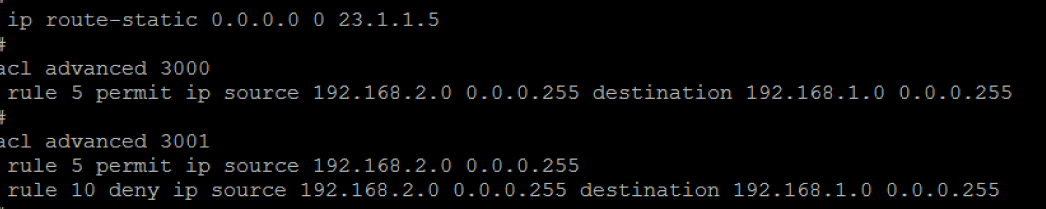

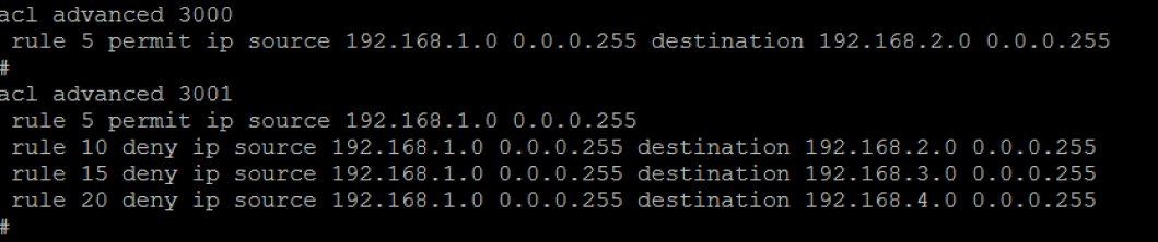

总部的192.168.1.0 通过nat出去,做ipaec时已经deny

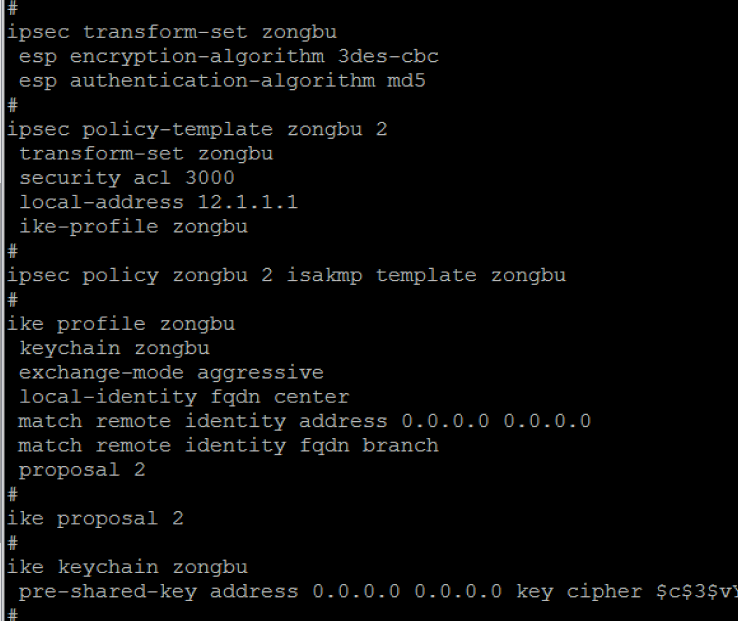

总部的配置如下:

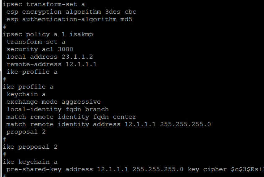

分部A的配置如下:
两边预共享秘钥都是123456.两边内网都能ping通公网 也已经在nat里deny了去去对方内网的流量ike sa 都没建立
洪少 五段
粉丝:1人 关注:2人
总部的acl 3001里面rule 5删除,放到几个deny的下面去,不然全匹配permit了,不匹配deny
acl 3001进去,undo rule 5 ,然后添加rule 25 permit ip

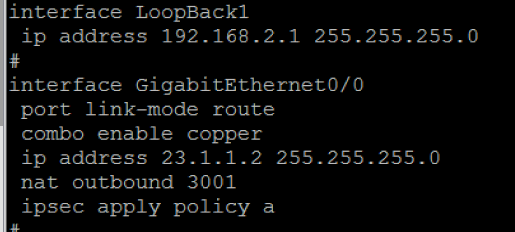

分部公网口deny的acl也是一样,permit放在最下面,deny放上面

还有个问题想请教下 这个 center branch 可以复用吗,就是分部b和c的fqdn可以都用branch吗
zhiliao_Qh9WCo 发表时间:2022-08-12
总部center,分部需要不一样,比如b用branch1 c用branch2
