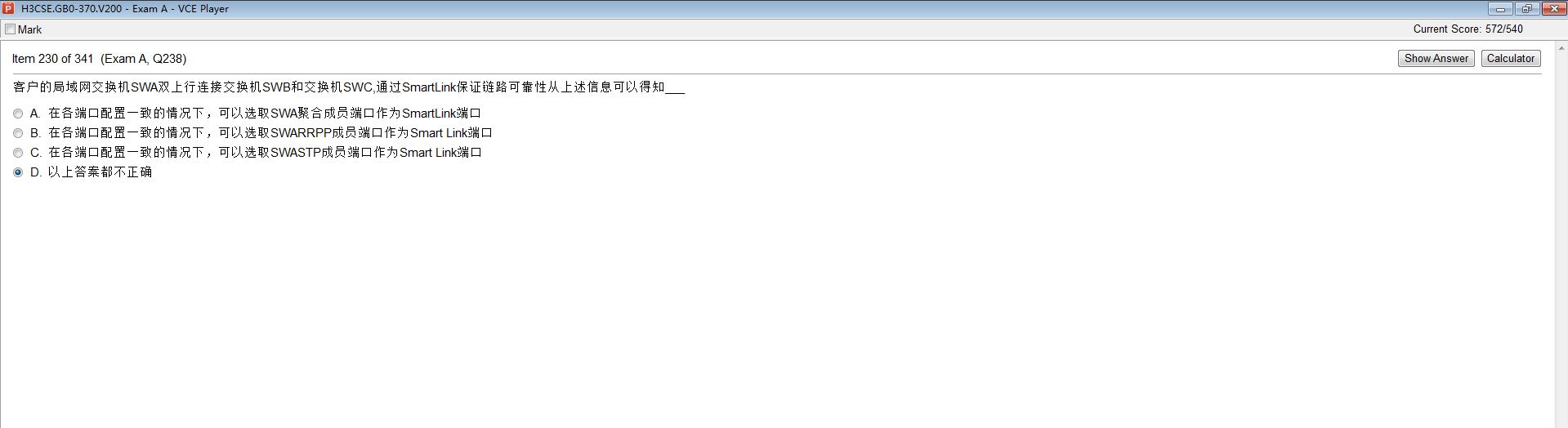

这道题我看这里选D,但是TE老师给我的题库选A,我不知道哪个是对的,求解
粉丝:3人 关注:0人
一般是勿将一个端口同时加入聚合组和Smart Link组,否则该端口在Smart Link组中将不会生效,也无法使用display smart-link group命令查看到。
