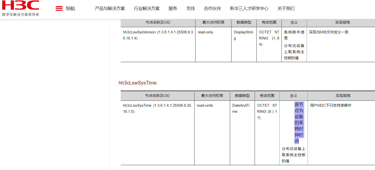

你问的应该是这个:hh3cLswSysTime (1.3.6.1.4.1.25506.8.35.18.1.5)
参考:https://www.h3c.com/cn/d_202202/1546117_30005_0.htm#_Toc91257037
iso.3.6.1.4.1.25506.8.35.18.1.5.0 = Hex-STRING: 07 E6 08 0E 08 3B 16 06 2B 08 00 获取的华三交换机时间是这种格式
zhiliao_M34rEw 发表时间:2022-08-14 更多>>
