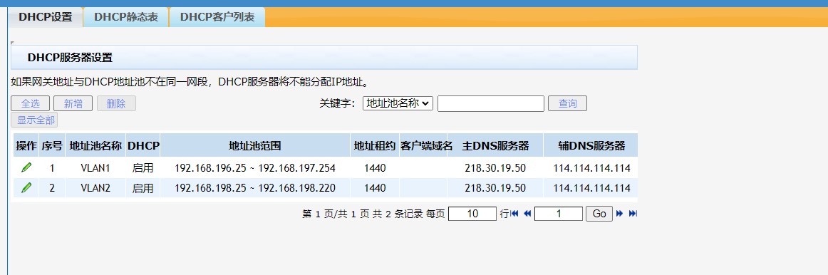

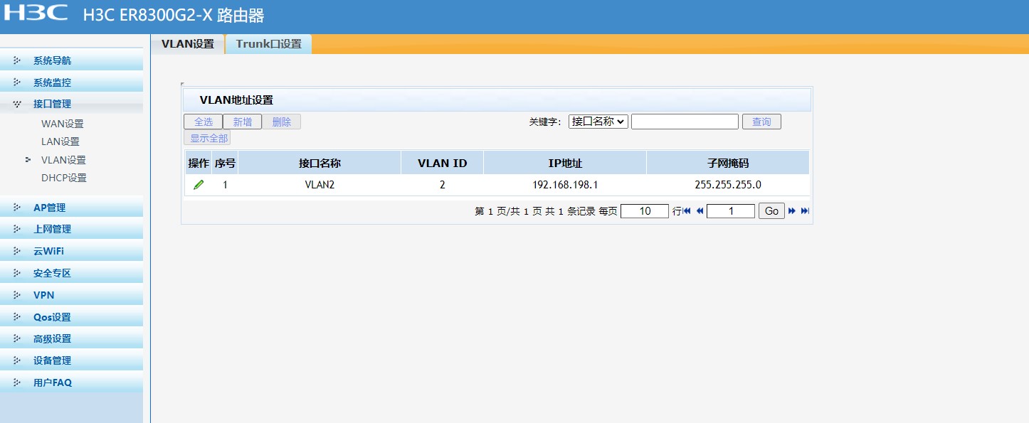

ER8300G2-X路由器,新增vlan2后,客户机用vlan1有网,客户机用vlan2没网
设置 客户机  地址为vlan2范围,PC没有网.
客户机 切换回vlan1的地址池后,正常有网。

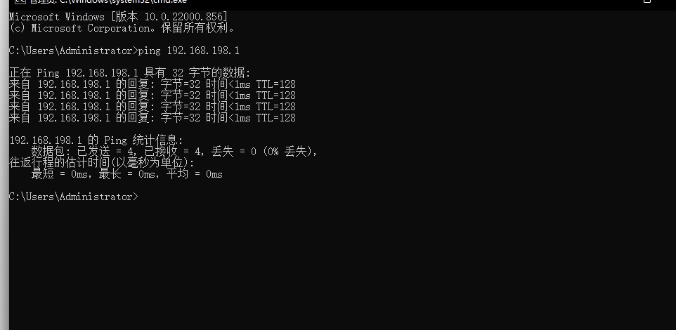

在vlan1下,ping vlan2网关可以ping通

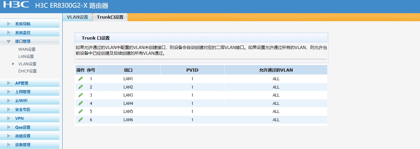

trunk口的lan口下接的傻瓜交换机吗,需要将接vlan2终端的对应lan口的pvid改为2
好的,那意思是 ER8300G2 如果不搭配交换机,是无法实现多vlan划分的对吧
阿麦 发表时间:2022-08-15 更多>>
runk口的lan口下接的是傻瓜交换机, vlan2终端的对应lan口 和默认的lan1 用的是同个口
阿麦 发表时间:2022-08-15
回复阿麦:
那不行的,需要将傻瓜交换机换为网管交换机,上联路由器接口配trunk,连接终端对应vlan划分到相应接口
新时代农民工 发表时间:2022-08-15
阿麦 发表时间:2022-08-15
